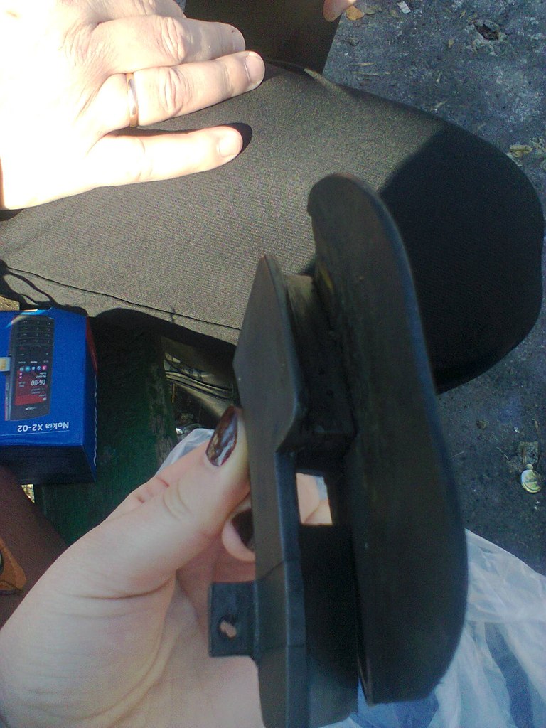

Стоит в сенсе под рычагом КПП для задней передачи. Фото прилагаю. Что это такое?
https://lanos.com.ua/topic/72251-chto-eto-takoe/
а это "Защита от дурака" :) - чтобы заднюю передачу не воткнуть вместо пятой
Там и должна стоять + резинка-защита от закусывания чохлыка этой рукоятью.
https://lanos.com.ua/topic/72251-chto-eto-takoe/#findComment-1503652
:lol: :rofl: :lol::yes: :yes: :yes: добавить нечего!
а в Ланосе что-то похожее, но только слева стоит. (т.к. задняя там вкл. левее первой)
https://lanos.com.ua/topic/72251-chto-eto-takoe/#findComment-1503670
Ну и помощь при регулировке кулисы. Я имею в виду "ухо" с отверстием в 5 мм. Хотя я уже полтора года обхожусь без этого "устройства". Отвалилось...
