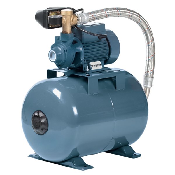

значит буду заказывать нас.стануцию, она будет для меня по любому необходимой...
вот такой нашел не дорогой вариант, что скажите?
https://lanos.com.ua/topic/72211-stroyka-remont-i-vse-chto-s-nim-svyazano/page/6/#findComment-1585683
по оборудованию я не знаток , но мне кажется этой вполне достаточно

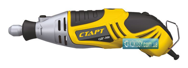

кто пользуется гравером, что посоветуете?
вот такой нашел за 265грн
