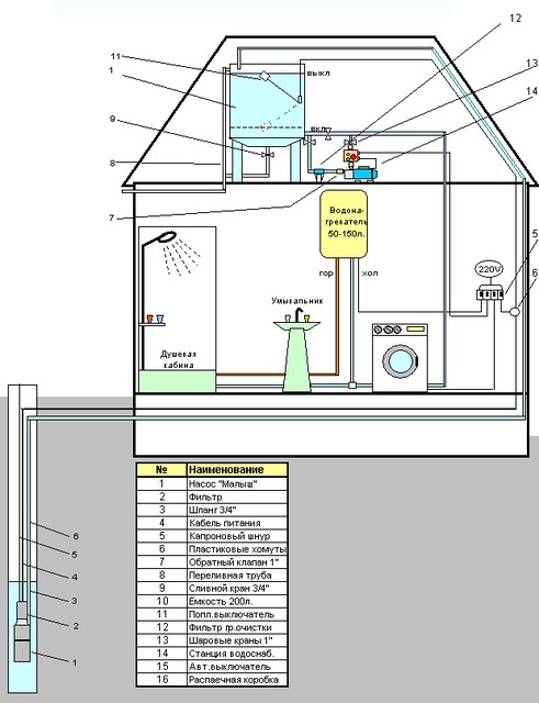

я имел ввиду наоборот , насос + реле с гидроаккумом давит на клапан наполнения резервуара ( 500л) . Как только из резервуара начинается отбор воды , гидроаккум компенсирует определенный объем ( 10-15 л) , а потом включает насос до заполнения.
на выходе из резервуара нужно ставить небольшой насос , для создания напора в магистрали дома.
https://lanos.com.ua/topic/72211-stroyka-remont-i-vse-chto-s-nim-svyazano/page/5/#findComment-1585087
либо вот такой вариант : 10940250_w640_h640_nakopitbak.jpg
комплектующие меняет под себя , лишнее из схемы выбрасываем.
https://lanos.com.ua/topic/72211-stroyka-remont-i-vse-chto-s-nim-svyazano/page/5/#findComment-1585112
это получается что в цепи будет аж 3 насоса, зачем?
и чердак не подходит категорически!
вариант только один емкость в подвале на 500л и насос раздает(но какой и как пока не понятно)
