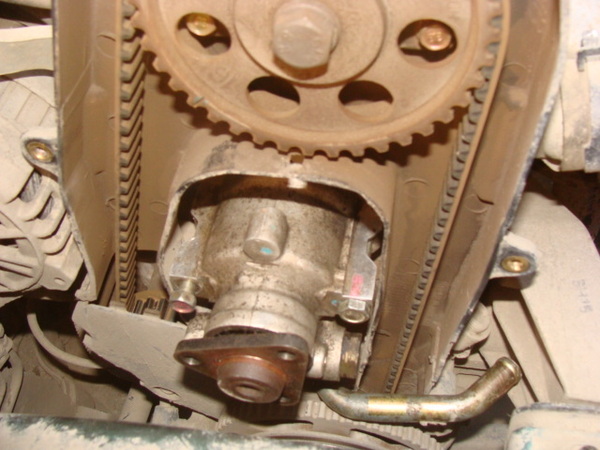

Приветствую всех клубней. Во общем достался мне ГУР почти задаром от Opel Astra F с небольшим пробегом,планирую его впихнуть в свой базовый ланос.
Рейка подходит,бачек тоже с небольшими переделками,трубопроводы решил взять ноыве,остался вопрос с насосом,станет ли он? Так как хочу ставить в родное место,а не колхозить с кронштейнами... Для наглядности покажу фото моего и ланосовского
ланос:
Астра:
Тоесть как видно по фото,трубка обратки у ланоса длиннее и изогнутая,в то время как у Астры короткий пиптык. Боюсь что при установке может помешать кожуг ГРМ,а если места за кожухом будет достаточно что бы пустить обратку,то она будет вблизи ГБЦ и как мне кажется может оплавится или еще что.
Может кто уже ставил подобное? Хотел бы услышать делньные советы :beer:

Опыт есть :rolleyes:, и поетому тот патрубок обратки можна поменять, он просто плотно запресован там и все, тоесть етот снимаете, меняете и все назад ЗАПИХИВАЕТЕ(оно там идёт и потому лутше предварительно смазать маслом)

Спасибо что интересуетесь :beer: , пока никак,жду выходных,нужен шестигранник на 9 что бы снять ШКИВ, вчера пробовал эту трубку тянуть,такое ощущение что она единое целое с корпусом насоса. Так же в поисках донора,или трубки которая туда подойдет

Спустя почти год, отписываюсь о результатах. С комплекта от Астры подошла только рейка, насос не стал,ибо трубка та упиралась в блок и не давала ему встать на место.  Шкив оказался тоже не съемным, он снимается только вместе остью на которую он напресован. Поставил насос от ланоса и трубки, рейку и бачек от астры.

В мене стоїть повний комплект від Astra F. Все нормально підходить.

Выложите фото установленных компонентов если вас не затруднит, было бы очень интересно взглянуть. Знаю что на астру Ф было минимум 3 модификации насосов,конкретно мой  в ланос 1.5 не стал

В моєму випадку насос від опеля ідентичний насосу від ланоса.
