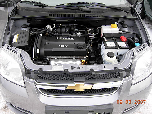

А я видел в салоне авео 1.6, а на движке нет лейбла chevrolet, а такая надпись как на фото корейца. Так это кореец?
https://lanos.com.ua/topic/7191-dohc-16-opelevskiy-ili-chey/#findComment-169064
корейцы у нас с 1.5 идут только
вот такой двиг
