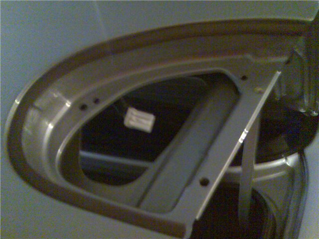

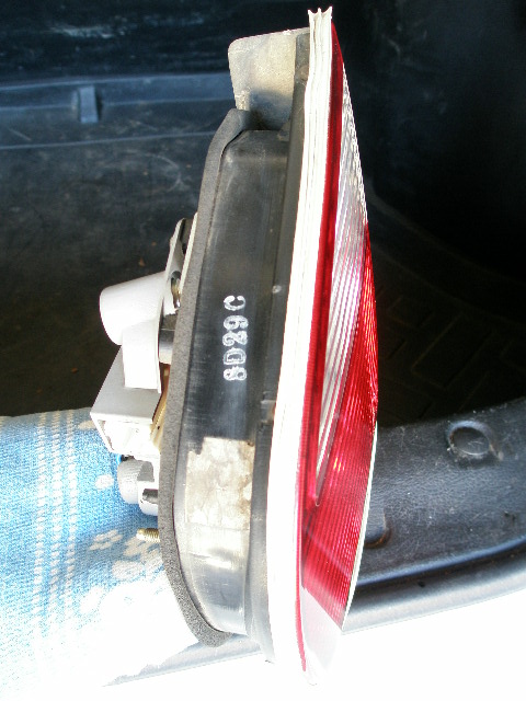

Устранил протекание багажника при его открытии самоклеющимся уплотнителем!
Извеняйте за качество фото ( с телефона ), снаружи ничего не видно:
https://lanos.com.ua/topic/7186-voda-v-bagazh-ne-zatekaet/#findComment-182151
А червоний є ? :lol:
Дякую, за таке просте і практичне вирішення проблеми
ЗІ: старався і струшувати і згрібати воду - все одно текло. А воно виявляється у ліхтар затікає - мабуть і коротнути щось може при деякому везінні.

Спасибо товарищу Гору за эту спасительную идею, сделал все по его идее ещё месяц назад, а проверил только на этой неделе (дожди идут всю неделю), так вот, в багажник вода теперь не попадает, доволен шо СЛОН, цена вопроса 1 или 2 гривны за метр. :wink:

Это не плафоны, а фарные блоки на крышке багажника. Снимаются после откручивания по-моему 3-х гаеечек. После поклейки уплотнителя, для посадки фар на место могу порекомендовать смазать уплотнители силиконовой смазкой, можно WD-40, чтобы уплотнитель не создавал припятствия посадки за счёт трения. Хотя можно посадить и "насухо", гайки всё затянут.
