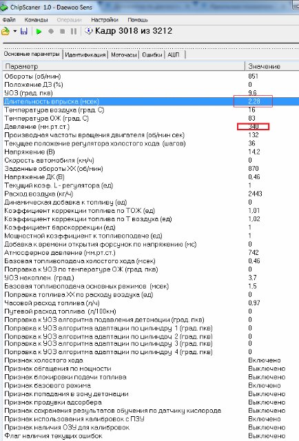

Доброго всім дня!
Існує подібна проблема. Нарікань на роботу двигуна немає крім витрат палива!!!
Розхід в межах від 10-11 до 15 літрів на 100 км в міському циклі.
Автомобіль Сенс 2005 року, ЕБУ Мікас 7,6 без лямбди та СО коректора.
Заїхати на діагностику немає можливості з різних причин...
Програмою ChipScaner були зняті характеристики роботи двигуна. Вроді все в межах норми крім тривалості вприску (2,28мсек) та тиску(розрядженості) в ресивері (340 мм.рт.ст)
Буду вдячний за кожну пораду!!!

Пробег какой?,проверить компрессию.
Проверить метки ГРМ и регулировку клапанов.
Разряжение 340 - вот Вам и расход.
Еще вопрос ,может Вы не первый хозяин,.....а старый хозяин мог установить 317 распредвал?,
это тоже может быть причиной такого разряжения.

пробіг 60 тис. , ремінь міняний буквально декілька днів назад, виставлений по мітках, машина бралася з салону.
Клапани давненько не регулювались. Завтра буду шукати майстра!
