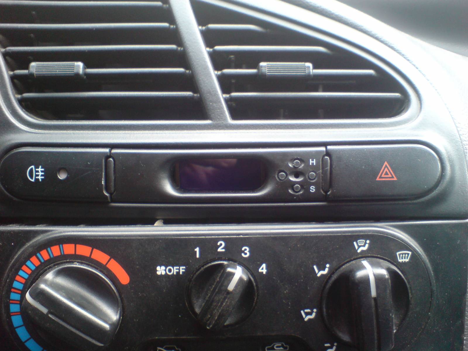

і хотів подякувати chaosssу, бо я хотів купувати собі БК, почав вивчати це питання, набрів на цю тему, замовив деталі,спаяв, і вчора вже навіть врізав його замість одометра, чекаю нові шкали щоб все виглядало гуд.
скиньте, пожалуйста, фото после установки в приборку!
https://lanos.com.ua/topic/71253-samodelnyy-bk-%C2%ABukraina%C2%BB-na-sens/page/2/#findComment-1543544
Фото з телефону, і з старою шкалою.

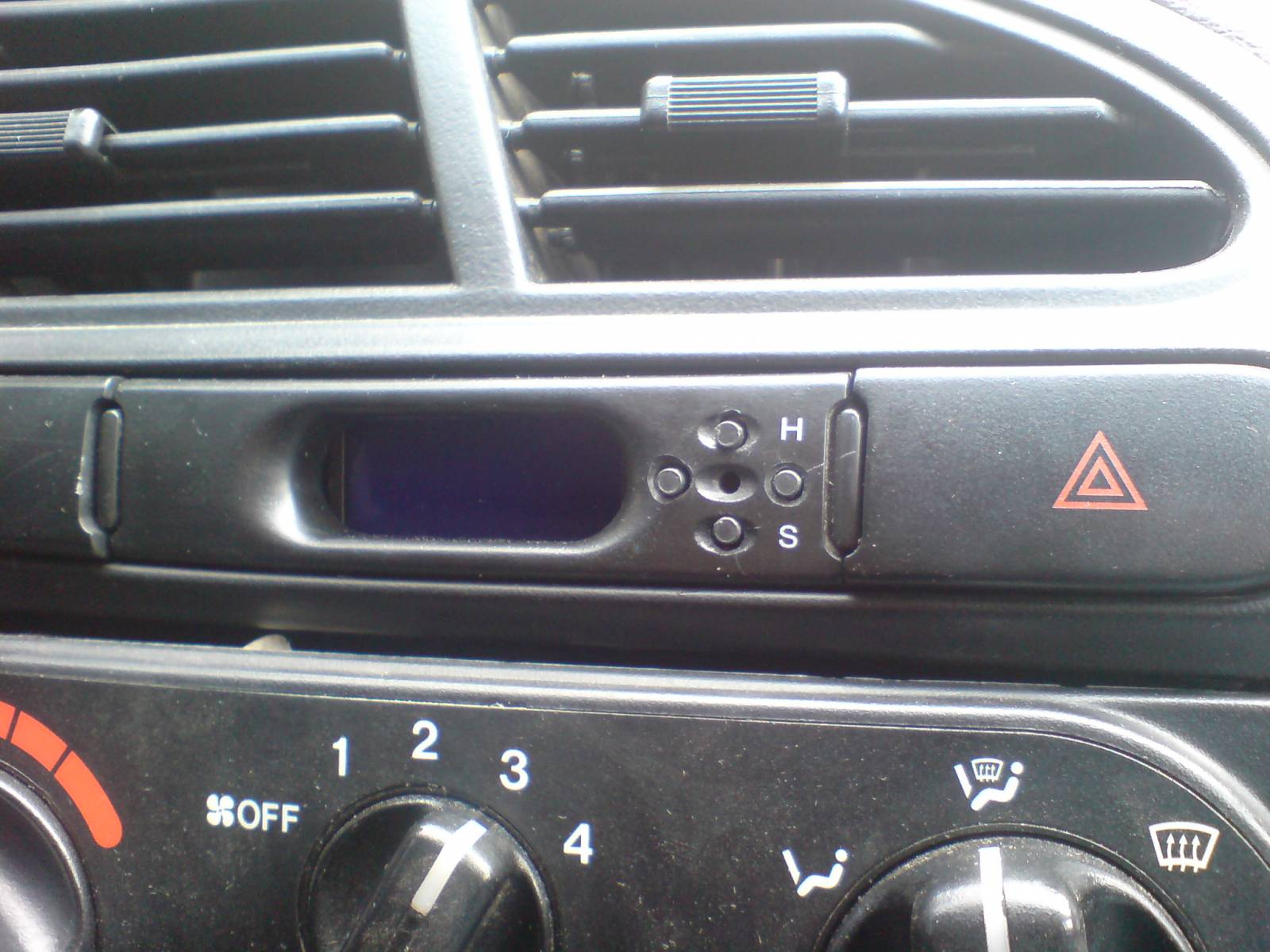

а этот экранчик как-то подсвечивается?
https://lanos.com.ua/topic/71253-samodelnyy-bk-%C2%ABukraina%C2%BB-na-sens/page/2/#findComment-1543669
Звичайний ЖКИ екран, підсвітку я вибрав зелену( вони є різного кольору). Яркість підсвітки я зробив мінімальну, бо вчора так спостерігав за миттевою витратою пального, що трохи не заїхав якомусь ВАЗУ в зад, та й по нашим дорогам часу дивитись на екран БК немає, весь час треба пасти ями, тому спеціально зробив мінімум.

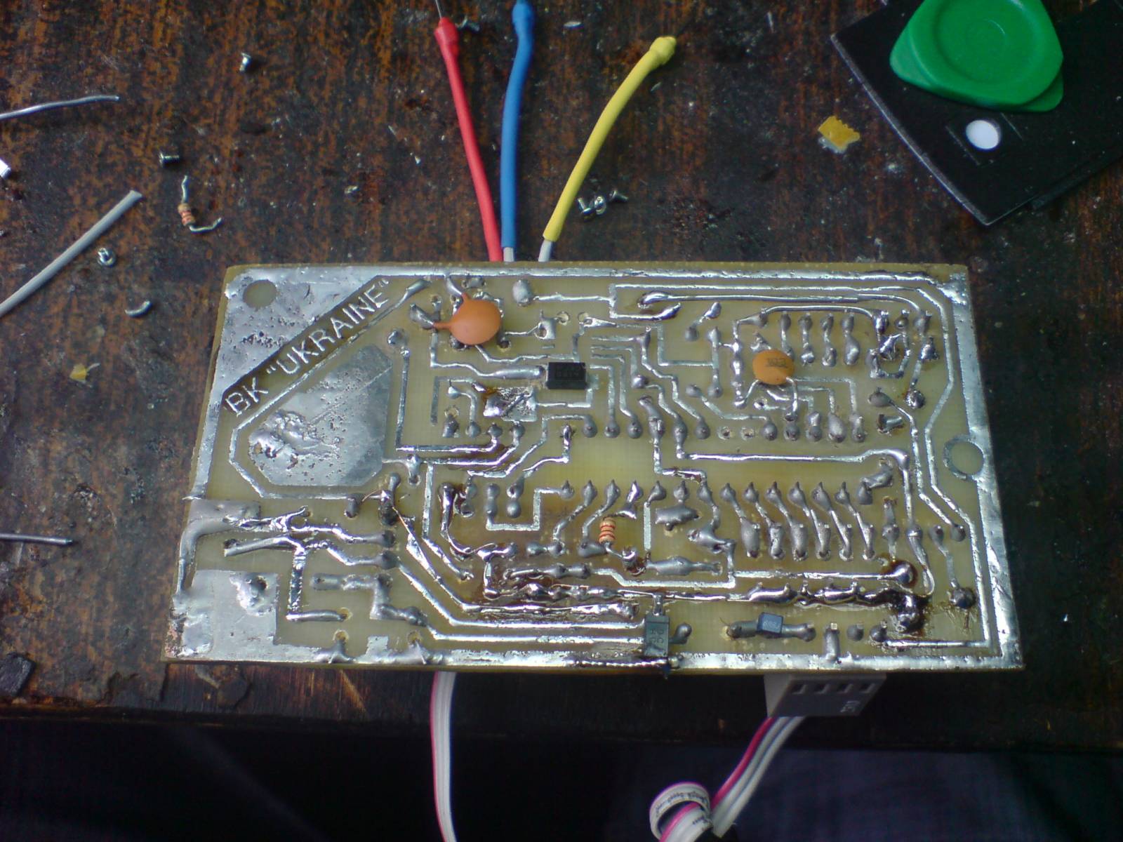

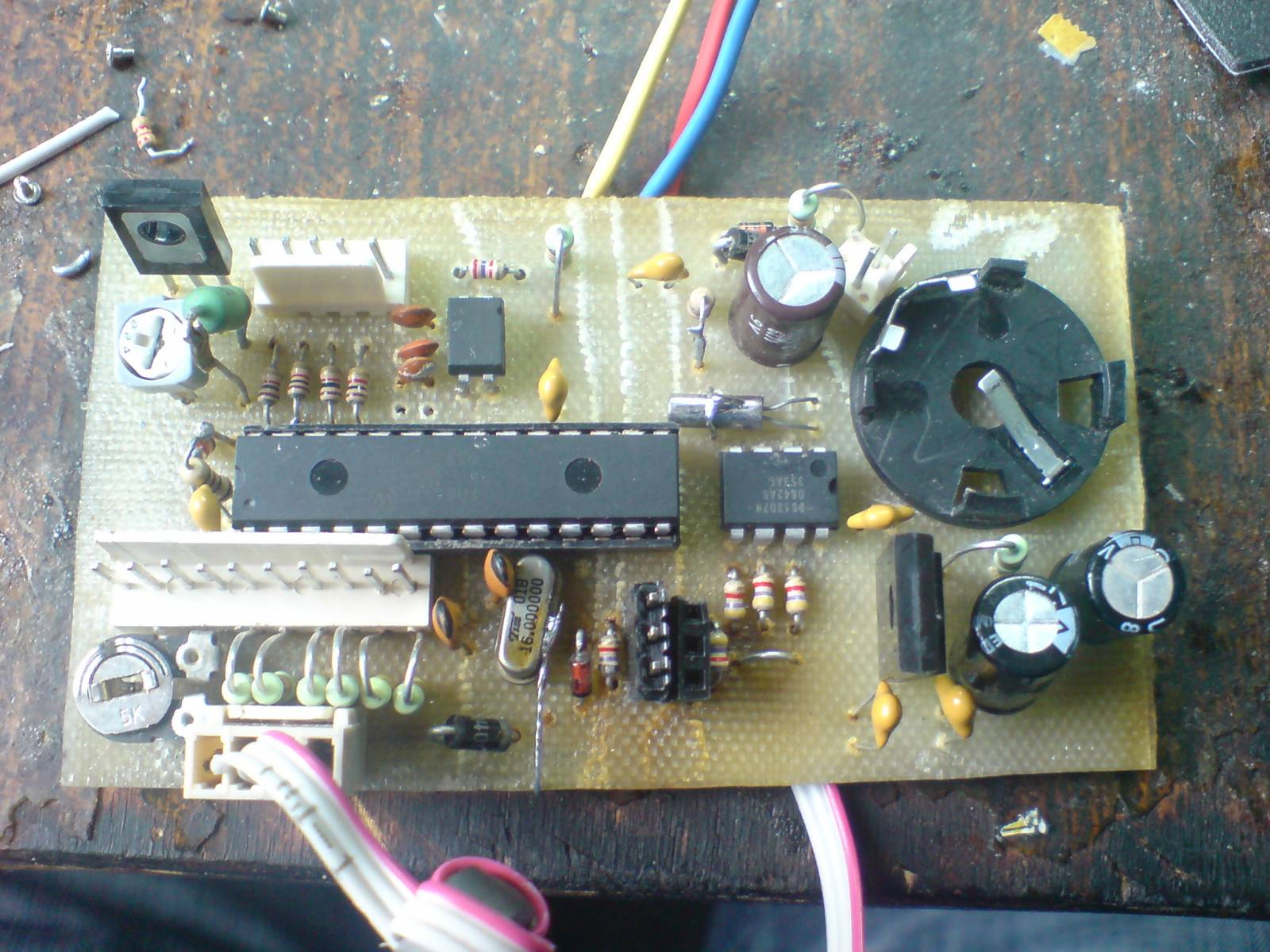

Ось і я зібрав даний девайс. Майже. Не вистачає тільки мікросхеми К-ЛАЙН адаптера, обіцяли на понеділок. А так, наче, працює. Ось мій варіант:
https://lanos.com.ua/topic/71253-samodelnyy-bk-%C2%ABukraina%C2%BB-na-sens/page/2/#findComment-1629326
Молодца! Только греть так корпуса кварцев не рекомендую )
https://lanos.com.ua/topic/71253-samodelnyy-bk-%C2%ABukraina%C2%BB-na-sens/page/2/#findComment-1629387
Та наче все пучком. Залудилися швиденько, так що думаю що не прегрів. Як показала практика, корпус кварца на землю - стабільна робота!

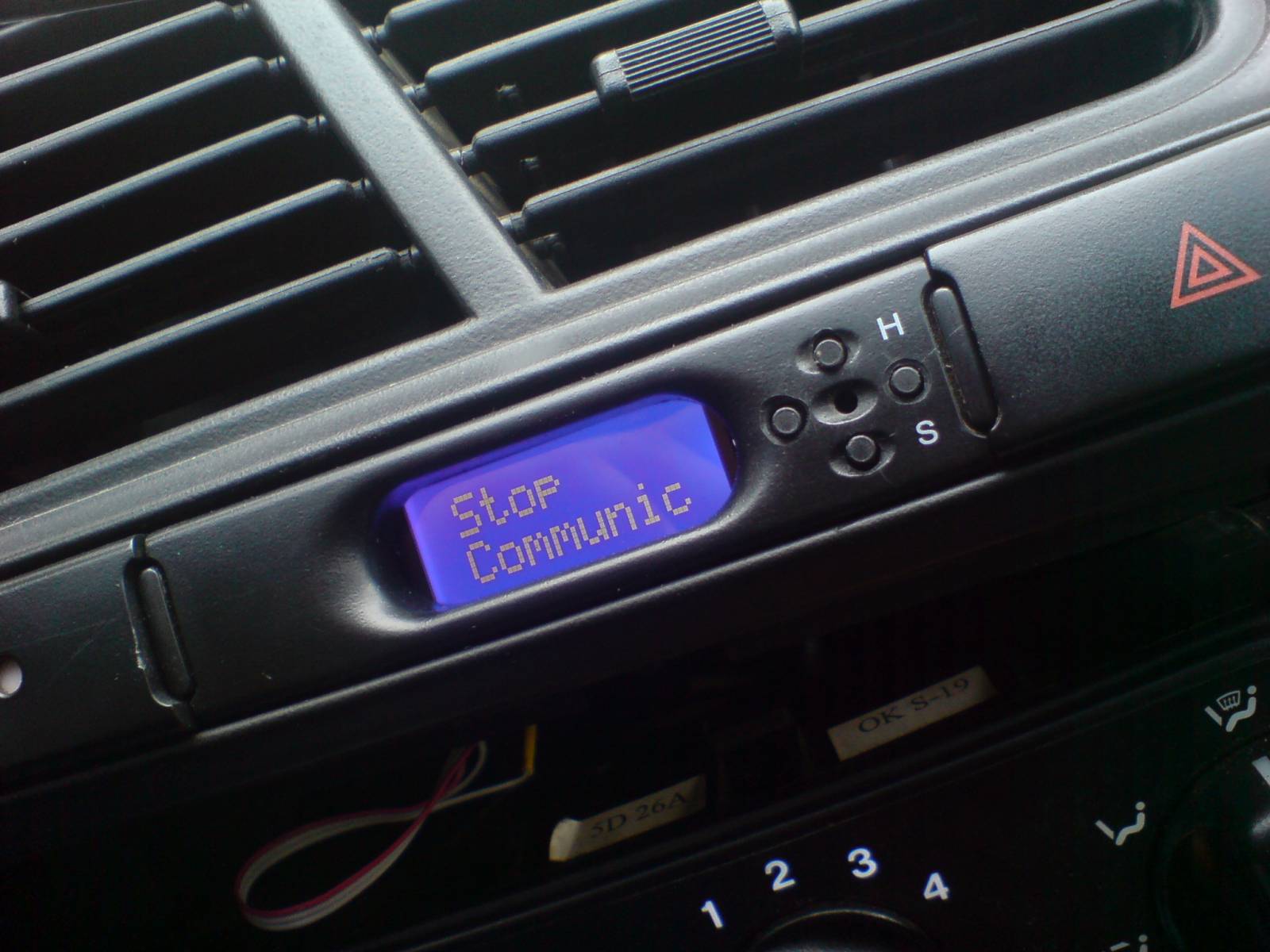

Ось так моє чудо світиться:
Хоч я і люблю зелений колір(але вони всі якісь поносові. пардон), а цей виглядає кошерніше, як на мене.
