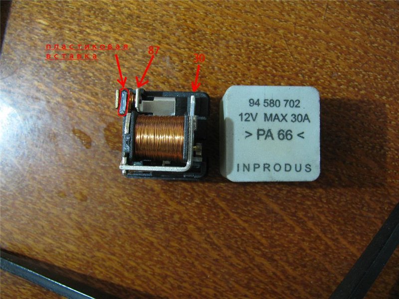

мне когда-то дали ссылку на драйв2.ру. я по аналогии замкнул контакты в самой релюхе
спустя год - полет нормальный :)
