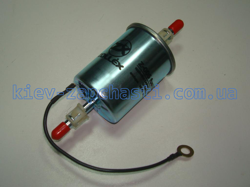

Машина 2010г. Заз Ланос.При первом ТО столкнулся с проблемой стоит другой пластмассовый фиксатор топливного фильтра.
У всех и во всех книгах такой.
у меня другой,такой не подошел,фотки с других авто,просто принцип снятия такой
Может у кого есть фотка именно моего фиксатора и где его можно заказать?

Не пойму в чем проблема. На наших машинах стоИт другой разъем с фиксатором на самом шланге. Родной пластмассовый фиксатор снимается с фильтра, и разъем на шланге фиксируется на фильтре без него, за небольшой металлический буртик. Родной фильтр с завода стоял 1 в 1 с покупным, только без этого фиксатора. Сейчас эти фиксаторы валяются в гараже.

Не парь мозг. Когда покупаешь топливный фильтр, фиксаторы на нем уже стоят...а концевики фильтра закрыты резиновым колпачком.

Миш, автор по идее говорит за фиксаторы (разъемы), находящиеся не на фильтре, а на топливном шланге с двумя кнопками. На украинских Ланосах конструкция фиксатора отличается от польских, в украинском- пластмасски на фильтре не нужны. Сам немного был в недоумении, когда менял топливный фильтр. Потом дошло, что к чему.
Вот он, показан стрелкой. Я так понимаю автор его поломал.

Шланг с фиксатором стягиваеш с фильтра,на штуцерах фильтра никаких защелок пластиковых не остается ,пастиковые защелки которые идут с новым фильтром в комплекте не нужны .На штуцерах фильтра есть металлическая вальцовка вот за нее и фиксируется шланг топливопровода , одевать шланг до счелчка фиксатора который на шланге .
