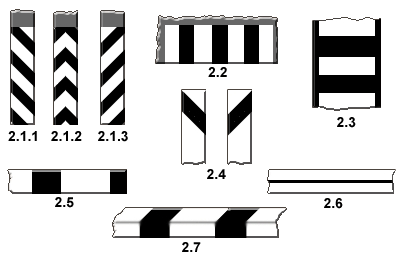

ДСТУ 2587:2010 Безпека дорожнього руху РОЗМІТКА ДОРОЖНЯ Загальні технічні вимоги Методи контролювання Правила застосування
желтый бордюр
7.3.8 Розмітку за номером 2.7 застосовують для позначення бордюру в місцях, де заборонено стоянку ДТЗ.
разметка 1.4
7.2.4 Розмітку за номером 1.4 застосовують на ділянках доріг, де заборонено зупинку ДТЗ. Розмітку має бути нанесено на відстані 0,1 м від краю проїзної частини (рисунки Б.4, Б.8). Дозволено застосовувати зазначену розмітку у вигляді сітки на перехресті доріг за необхідності недопущення виїзду ДТЗ на перехрестя, за (перед) яким може виникнути потреба встановлення дорожнього знака за номером 1.38 «За-тори в дорожньому русі» згідно з ДСТУ 4100 та в інших обґрунтованих випад-ках (рисунок Б.10).
для справки
Причем тут разметка 2.7?
https://lanos.com.ua/topic/70547-znak-razmetka-svetofor/page/13/#findComment-1264106
А извини, провтыкал.
Согласно ПДД и знаку 3.35 должна быть разметка на бардюре 2.7
Если бы стоял знак 3.34 разметка была бы 1.4 (желтая) а так фигня полная.

попробую пояснить иначе
желтый бордюр - это вертикальная разметка 2.7
в пдд под номером 2.7 другая разметка (точно не желтый бордюр)
дорожники могут нанести вертикальну разметку 2.7 (желтый бордюр)
гайцы не могут привлечь за желтый бордюр, потому что его нет в пдд
дорожники могут нанести разметку 1.4 на расстоянии 100мм от бордюра
дорожники не могут нанести разметку 1.4 на бордюре
если дорожники нанесут 1.4 на бордюре, тогда они нарушат ст. 38 ЗУ Про дорожній рух
желтый бордюр - это Глава 34 ПДД, пункт 3.14, ЦИТИРУЮ:

по стандарту ДСТУ 2587-94 разметку 1.4 можно было наносить поверх бордюра, а разметка 2.7 означала бордюр на небезпечних ділянках і бокових поверхнях піднятих острівців безпеки (п.3.3.8)
3.3.8. Розмітка 2.7 повинна застосовуватись для позначення поверхні піднятих острівців безпеки, бордюрів на кривих в плані з радіусом меншим ніж 50 м, в місцях звуження дороги та на інших небезпечних ділянках. Приклади застосування наведено в додатку 2 (рис. 17, 18).
Розміри елементів розмітки 2.7 чорного і білого кольорів відповідно слід приймати: для острівців безпеки – 0,2 і 0,4 м, для бордюрів – 0,5 і 1,0 м (1,0 і 2,0) м.
на данный момент действует стандарт ДСТУ 2587:2010
в нем уже нет возможности наносить 1.4 на бордюр
а вертикальная разметка 2.7 стала желтым бордюром
Как вертикальная разметка 2.7, может стать горизонтальной 1.4
Где в ПДД такое написано? Я не о гостах. Я автовладелец у которого на руках ПДД, где написано что 2.7 - это желтый бардюр, а не прерывистая белая-черная полоса. <_<

пока это так, водитель не обязан знать ничего, кроме пдд
Ну вот. 1.4 это желтая полоса (остановка стоянка запрещена)
равносильна знаку 3.34
а 2.7 ото прерывистая белая на бардюре, то вообще ни в тему
