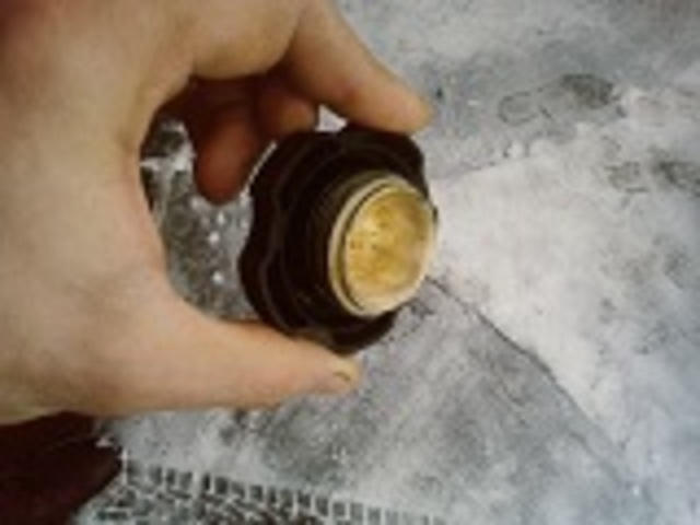

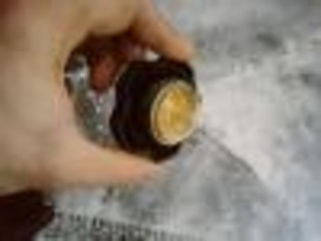

Всем добрый вечер . Сегодня утром при проверке масла , под заливной пробкой обнаружил следущее:
Подскажите пожалуйста что это за ужас? Пробег 115 000 км. , масло GM полусинтетика ,на машинке установлено ГБО, пробег за день 20 км. на работу и 20 км. обратно, грею до переключения на газ. И еще заметил падение уровня масла на 100 гр. и ОЖ где-то на 150 гр. за 5 000 км.

Это конденсат. Все нормально. Если проехаться по трассе ~100 км, этого "майонеза" не будет.
Когда наступит лето, этого не будет.
З.Ы. За тосол-ом все таки нужно понаблюдать.

Потдерживаю Слипу!
Это нормальное явление. У меня в обратке из картерного блока к дроссельному блоку отстойник стоит, вот там действительно жесть, хрень собирается жуткая!
Когда чуть разогретая машина это черно - серая маслянистая жижа, когда мороз - превращается в кашу типа гуталина. В общем это обычная химия углевогородов.
