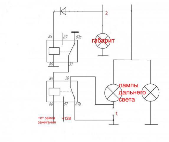

може додать еще такую схемку
Так тут же будет дальний в полную силу. А надо в полнакала!
https://lanos.com.ua/topic/70021-dho/#findComment-1494692
Будет в пол накала. А возможность моргать дальним будет только одной фарой а другая в это время будет выключатся.
https://lanos.com.ua/topic/70021-dho/#findComment-1494945
ИМХО, не феншуй!
