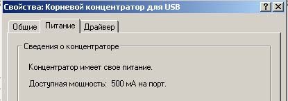

Все верно НА КОНТРОЛЛЕР,
Ошибаетесь. НА ПОРТ.
максимальный ток, потребляемый периферийным устройством — 500 мА
Скрин с моего компа, самый старый концентратор USB 1,1:
https://lanos.com.ua/topic/7000-magnitola-s-usb-zaryadka-dlya-mobilok/page/2/#findComment-341608
