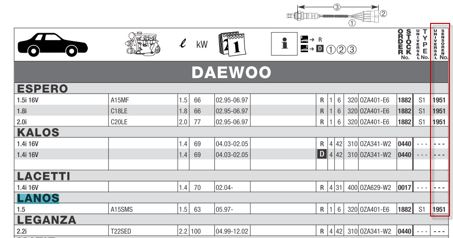

Я брал универсальную NGK код 1951. Брал в
, кстати этот магазин в Харькове. Нормально работает.
Еще подойдет DENSO DOX0125.
https://lanos.com.ua/topic/69902-pravilno-li-vedut-sebya-lambda-i-dad-bolshoy-rashod/#findComment-1454114
я в принципе не против нжк но что то код на офсайте другой вываливает -1882
а 1951 не находит ващще
1882 - это лямбда спецом под Ланос, с готовым разъемом, просто подключил и поехал. Из-за этого разъема она дороже. 1951 - это универсальная лямбда, она идет вообще без разъема и подходит для многих машин. Тебе нужно будет от старого датчика разъем с куском провода отрезать и к новому датчику прикрепить (муфточка и термоусадка в комплекте)/ Код 1951 пробиваеться в магазинах.

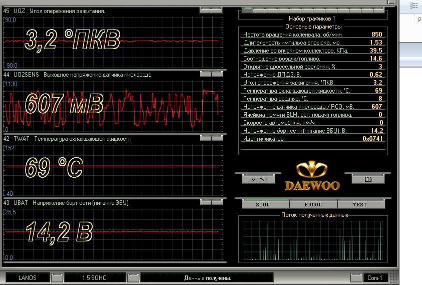

картиного.
таки лямбда походу не в адеквате. смотрел лог "осцилографа" в енсскан. там похожая хрень на хх 0.75в дельта максимум в 1 вольт. при добавлении газа резкие рывки.....а сейчас вообще показывает 870 вольт....
https://lanos.com.ua/topic/69902-pravilno-li-vedut-sebya-lambda-i-dad-bolshoy-rashod/#findComment-1454491
картиного на ХХ
таки лямбда походу не в адеквате. смотрел лог "осцилографа" в енсскан. там похожая хрень на хх 0.75в дельта максимум в 1 вольт. при добавлении газа резкие рывки только вниз.....а сейчас вообще показывает 870 вольт....
Змінено користувачем Egen
https://lanos.com.ua/topic/69902-pravilno-li-vedut-sebya-lambda-i-dad-bolshoy-rashod/#findComment-1454502
первая картинка на 2000 оборотов,
вторая демонстрирует поведение лямбды при бросании газа.
резко вниз и обратно

А вот моя рабочая лямбда 1951 на ХХ. Пробег 15000.
Змінено користувачем Инженегр
https://lanos.com.ua/topic/69902-pravilno-li-vedut-sebya-lambda-i-dad-bolshoy-rashod/#findComment-1454537
а ну теперь все понятно. лямбду в топку.
