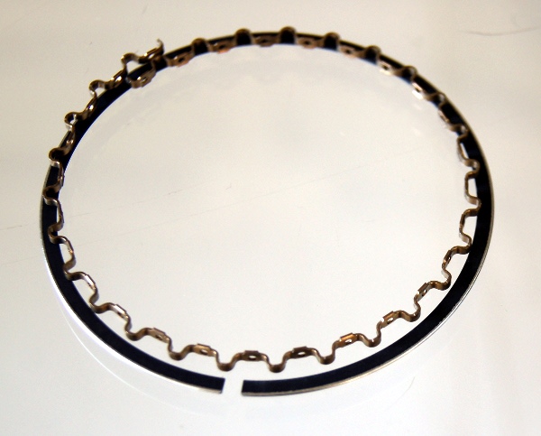

Замеры цилиндра и поршня производились ?
и вспоминайте как устанавливали расширитель дисков маслосъёмных колец DSC05699_enl.JPG , если как на картинке внахлёст , то и будет вам жор масла :verysad:

При сборке двигателя меня не было! О чом сейчас жалею. Сейчас ставят голову от них не отхожу!!!

жор масла скорее всего из-за того что кольца новые а гильзы с елипсом
пока они притрутся
