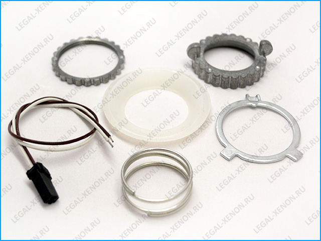

Есть ли у кого размеры усиленной гайки для линзы? Возможности снять и отвезти токарю у меня нет. Поэтому надо размер, чтоб сразу поменять.
Боюсь сильно затягивать, гайка узкая и возможен срыв резбы. Не хочу эксперементировать.
П.С. линзы заметно дрожат, отражатель практически нет.
https://lanos.com.ua/topic/69124-ustanovka-biksenonovyh-linz-g5-v-optiku-lanosa/page/4/#findComment-2043285
У меня правая линза сильно дрожала пока не зажал ключом родную гайку линзы. Теперь все четко
Какая линза стоит - могу замер провести - но резьба с шагом 1 - и диаметр кажись 20... могу ошибиться.

Может немного не в тему, но думаю смысл не меняется.. Ставлю линзы Koito Q5. Между рефлектором и линзой есть силиконовая прокладка
c одной стороны она толще, пробовал этим утолщением вверх и вниз ставить - результат один - линза имеет небольшой люфт вправо-влево на 5мм (вверх-вниз нет) (при применение достаточной силы, сама не люфтит и если потрясти тоже не люфтит)  . Гайка затянута по максимуму ключём. Вот этот люфт уж очень смушает.. Люфт из-за того что прокладка сминается. Без нее такого нет. Нужна ли она там,или выбросить?
