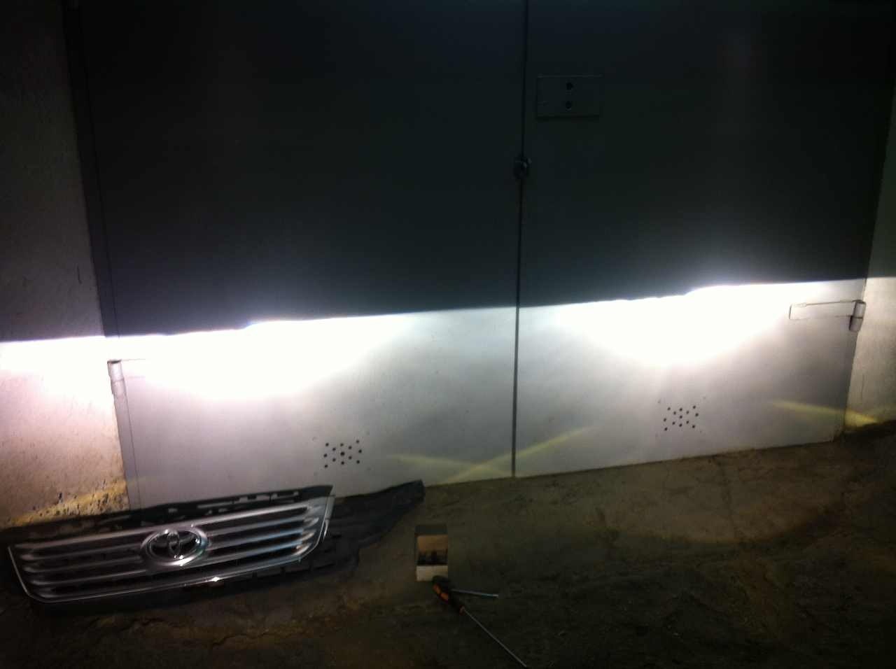

Автору респект, но и у него есть недочеты о которых мало вобще кто догадывается. Глядя на фотки вашего света я говорю вам что линзы светят немного не правильно, а все это скорее всего из-за кривых ламп.
На фотке вашего ближнего света пучок от одной и второй линзы светят по разному и оба не правильно. Они должны быть сконцтрированны на середине, а они ниже среза.
Вот приблизительно как должно быть, это немного не те линзы на фото, но смысл тот же.
Змінено користувачем Vyper
