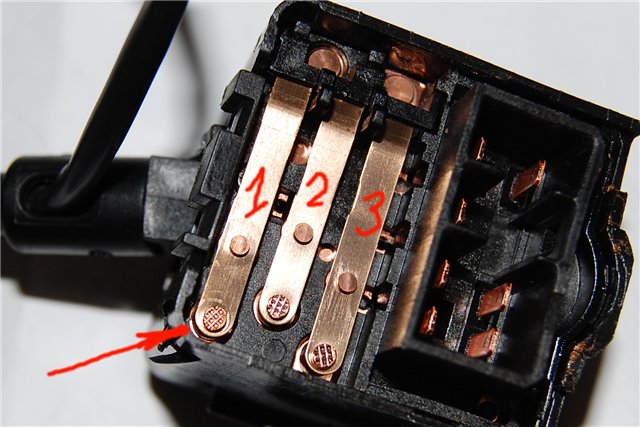

Первая неприятность.
Темнеет рано, естественно влючен ближний свет.
При включении правого поворота начал включатся дальний.
Что обо мне думают стоящий на светофоре впереди, когда я подъезжаю сзади и включая поворот начинаю слепить их дальним, думаю можно догадаться.
Сегодня снял переключатель, благо мануала как это сделать на форуме предостаточно.
Методом тыка был найден проблемный контакт (На Фото №1 ) коротящий при включении поворота.
Не долго думая контакт был подогнут и тот же метод тыка визуально дал положительный результат.
Завтра поставим на машину проверим.
https://lanos.com.ua/topic/6910-bortovik-andry-15sgur-sportivno-siniy-2008g/page/3/#findComment-242907
Поставил, потестил, работает как надо.

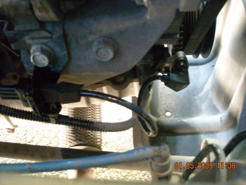

Суббота, приехал на дачу к родителям.
Ну и как обычно красату в машине наводить :)
Начал в подкапотного пространства, по-поливал с бутылочки, помыл, оставил просыхать.
Часа через 3 приспичило на речку съездить:
Сажусь, завожу - всё ОК
Двигатель работает ровно, правда завилась с пол оборота и как-то сильно плавно, меня это и насторожило.
Начинаю трогаться - двигатель какбуд-то троить начинает и загорелся ЧЕК, остановился, открыл капот.
При подаче газа в движке начинает стучат и он пытается выпрыгнуть из-под капота :wacko:
Ну думаю ппц, помыл :sliv:
Сбросил комп, думаю мало ли водичка куда попала и он с ума сошёл - не помогло.
Полез с коммуникатора в Инет (ох и не удобно же) искать что замыкать на диаг. разъёме что б ошибки считать, нашёл, сделал, всё получилось.
Показало 2 ошибки:
12. Двигатель не заведен (Нет импульсов с датчика)
19. Ошибка датчика синхронизации к/вала, 58зуб (58X (engine speed) signal)
хз где этот датчик, все что видел перещупал, продул контакты. пошаманил - не помогло.
С горем пополам написал пост на форуме с просьбой помочь:
и тут меня совсем в ступор ввели: "Нет у тебя датчика к/в."
Так я в раздумьях "что делать" и лёг спать.
По-спишь тут....
C 6 утра начал мучать Яндекс на предмет датчика к/вала и нашёл что искал у коллег с российского клуба:
Вот ОН ->
Снял, залил ВДшкой, протёр, продул, поставил на место.
И о чудо, машина заработала как прежде, даже ещё лучше :beer:
Распечатал себе Коды неисправностей и положил в бардачок.
Фух...
Змінено користувачем Andry.
https://lanos.com.ua/topic/6910-bortovik-andry-15sgur-sportivno-siniy-2008g/page/3/#findComment-356989
Вот датчик к/вала на "родине"
Заливает вероятнее всего разъём, остальное всё на нём герметично.
https://lanos.com.ua/topic/6910-bortovik-andry-15sgur-sportivno-siniy-2008g/page/3/#findComment-357511

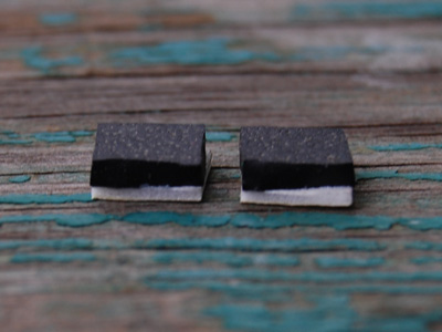

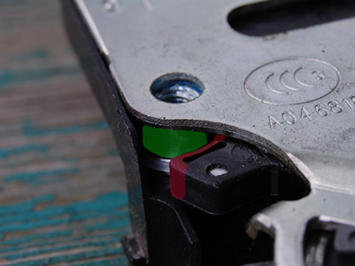

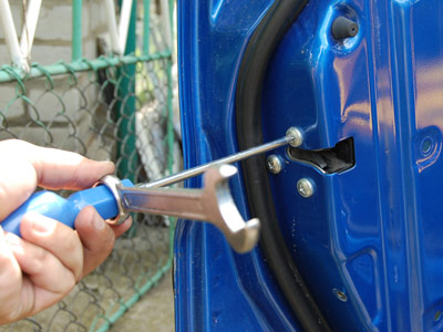

На выходных занялся обесшумкой замков, убиранием металлического лязганья при закрытии.
При снятии замков столкнулся только с одной проблемой - открутить сам замок, там болты посажены на герметик, потому пришлось к отвёртке добавить небольшой рычаг в виде ключа на 19.
Всё открутилось и снялось без проблем.
На передних дверях дополнительно откручивал направляющую стекла.

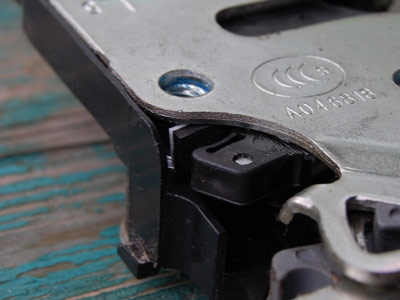

Вот собственно то что издаёт этот самый металлический звук (выделено цветом)
В качестве прокладки пробовал всякие тряпочки и т.д., в итоге остановился на кусочке резинки со старой автомобильной камеры и двухстороннем скотче(толстом).
В итоге получилось вот такое
Результатом проделанного доволен более чем.
Если закрывать аккуратно - тишина
Если сильно грюкать - то грюкает всё содержимое двери, особенно стекло.

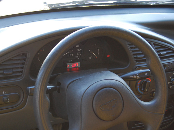

Ещё в том году был куплен БК Аркадия, б/у у одноклубника.
Ставить вместо часов никакого желания не было.
Потому БК был разделён на 3 части: экран, плата, кнопки.
Вот что получилось:
Сам экран вынесен на приборную панель и посажен на двухсторонний скотч.
В планах сделать для него небольшой козырёк, т.к. при боков солнце видимость ухудшается.
Куда примастырить кнопки думал долго, в итоге:
Удобно, от дороги отвлекаться не надо, промазать тоже сложно.
В общем я доволен.
