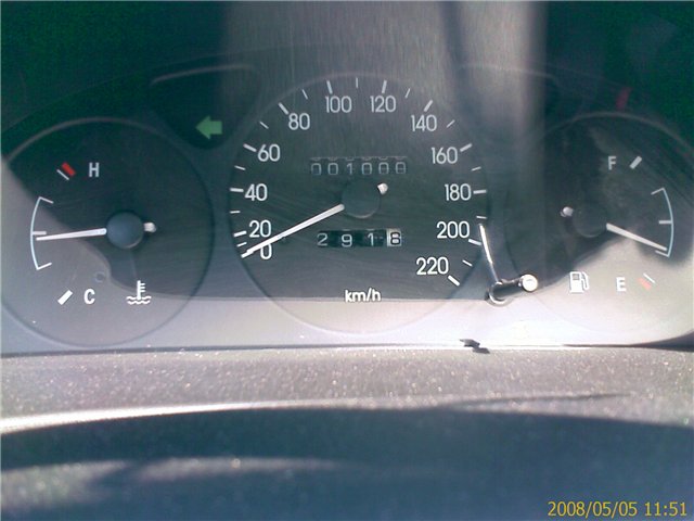

Незнаю должно так быть или нет, но у меня стрелка датчика температуры ещё не разу не дошла до горизонтального положения, даже вентелятор на радиаторе включался, но стрелка была ниже горизонтального уровня!
Это нормально?
https://lanos.com.ua/topic/6910-bortovik-andry-15sgur-sportivno-siniy-2008g/page/2/#findComment-159990
у меня тоже постоянно чуть ниже середины думаю это нормально
https://lanos.com.ua/topic/6910-bortovik-andry-15sgur-sportivno-siniy-2008g/page/2/#findComment-159994
Это нормально?
Абсолютно. Я тоже не наблюдал ее выше горизонтального положения. Все нормуль!

Вчера преодолели первую тысячу.
Полёт нормальный.
Выкатал залитые 30 литров 95-го
Хватило на 400 км (из них 250 трасса)
Расход - 7.5
Всего на первую тысячу ушло 86 л бензина.

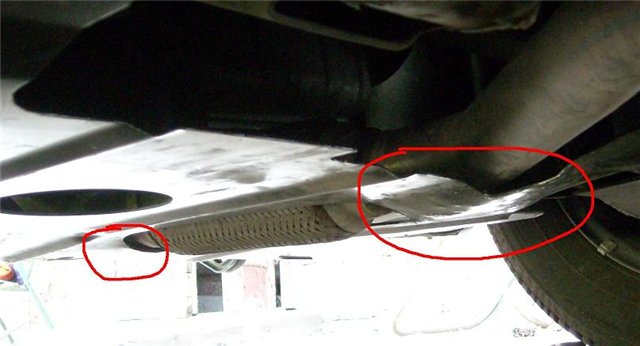

5. Установлена защита. Тут пришлось повозится и ещё прйдётся.
После установки появилась жуткая вибрация, причина - касание выхлопной трубой. С помощью молотка пришлось немного подрихтовать защиту, сделав углубления в местах соприкосновения.
Защита снималась и ставилась на ровном месте без ям, эстакад и домкратов (раз этак 5 :) )
Сейчас защита касается выхлопной при заводе и на "стиральной доске" в остальном всё хорошо. Ещё чуть чуть подрихтуем.

Насчёт установки защиты - я смотрю ты там гнул под выхлоп - там вроде втулочки ставятся просто на задних креплениях и они типа не плотно прилегает (если я не ошибаюсь)
https://lanos.com.ua/topic/6910-bortovik-andry-15sgur-sportivno-siniy-2008g/page/2/#findComment-212903
Это я вычитал, но уже поздно.
Спасибо.
