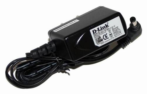

Хто може сказати чому блок живлення не підсилює завади, можна таким же методом адаптувати автомобільний блок живлення?
Если блок питания такой как на картинке, то там 5 Вольт 2 Ампера и очень низкий уровень пульсаций выходного напряжения. Адаптер видеорегистратора рассчитан на 5 Вольт 0,25 Ампер. Если ток видеорегистратора достигает 0,8 Ампер, то это вызывает повышение уровня пульсаций, а следовательно и помехи на радио.

master_555
Адаптер такий як на картинціАдаптер такий як на фото
він видає 5В, 1А, я пробував взагалі відпаяти, провід від стандартного адаптера не помагає, шум іде з реєстратора, а не з блока живлення, а з цим чомусь майже не має.
