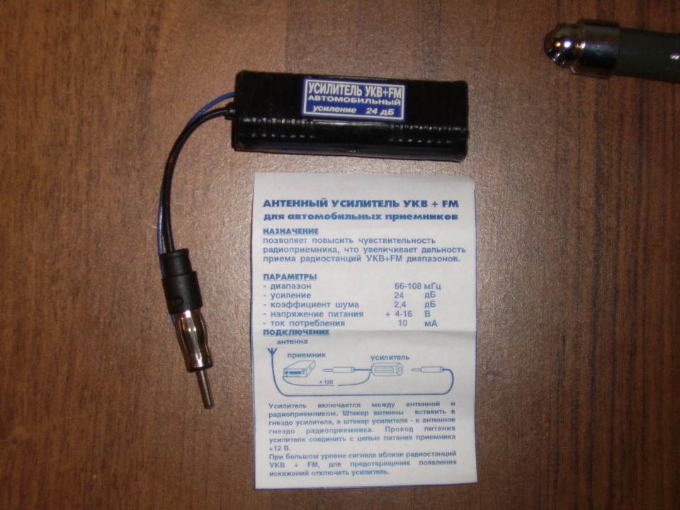

И ещё нада решить проблему с помехами радио.
Вот это займет на много больше времени чем подпайка к прикуривателю. :)
https://lanos.com.ua/topic/68961-podklyuchenie-registratora/page/3/#findComment-1461838
Я поставил себе усилитель FM частоты. Раньше тоже мучился с приемом радиостанций.
