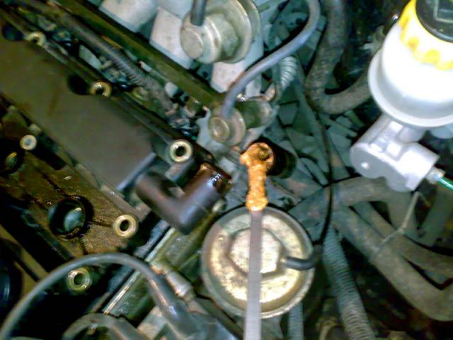

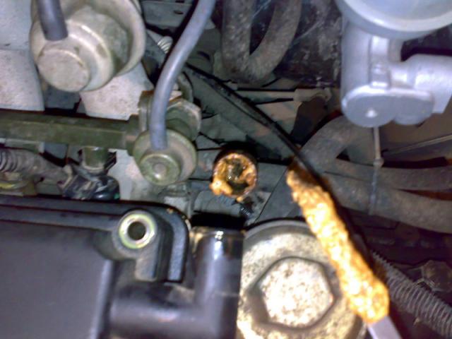

Ну вот, прошло около года и опять пришлось менять прокладку. Несмотря на все предпринятые усилия, я имею ввиду герметик, равномерную затяжку и прочее, через год и чуть более 10 т.км. течи масла стали не выносимыми, так же как и свечные колодцы полные масла. Опять разборка, обезжиривание и установка новой прокладки. А что уж совсем удивило и насторожило, так это количество "майонеза" (водно-маслянной эмульсии) в системе вентиляции картера, а точнее в трубке которая идет от клапанной крышки куда-то в нижнюю часть двигателя. Поскольку соответствующая тема заглохла и была прикрыта модерами, то выкладываю свои фотки здесь.
Картина просто жуткая. Из этой самой трубки я наковырял такой гадости чуть ли не майонезную банку. И вот какие мысли меня посетили. Был проделан простой эксперимент. После работы двигателя срязу снят резиновый шланг, соединяющий клапанную крышку и металлическую трубку системы вентиляции картера, и видно как из патрубка клапанной крышки валилт сизый дымок, который по идее должен уходить в картер, а с помощью еще одной трубки часть газов уходит во впускную трубу перед дросельной заслонкой, успешно загрязняя как дросельную заслонку, так и РХХ. Та часть трубы которая уходит в картер и из которой я выковыривал майонез находится достаточно далеко от двигателя и в холодное время года не прогревается ни теплом двигателя, ни теплом газов, которые через ней проходят. Я полагаю, это приводит к тому, что из-за перепада тепмператур, тем более в условиях непродолжительных поездок, происходит конденсация горячих и влажных газов на стенках холодной трубки. Со временем эта эмульсия почти полностью забивает эту трубку, при этом избыточное давление под клапанной крышкой возростает и выталкивает наружу масло через прокладку. Я считаю, что такая система это явный конструкторский просчет и в таких условиях любая прокладка рано или поздно начнет пропускать, причем при недогреве двигателя до рабочей температуры и которотких но частых поездках, это произойдет быстрее. Увы, но иногда обстоятельства сильнее нас.
Пока что, все изложенное выше является моей теорией, и те или иные моменты косвенно или напрямую её подтверждают. Для устранения бага я попытался заизолировать эту зласчастную трубку надев на неё по всей длине термоизоляцию, которой изолируют водоппроводные трубы в квартирах (из пористого паралона серого цвета) для того чтобы избежать резких перепадов температур газов в двигателе и наружного воздуха. Посмотрим и понаблюдаем что из этого получиться. Думаю, что секрет постоянно текущих прокладок клапанной крышки заключается именно в этом.
