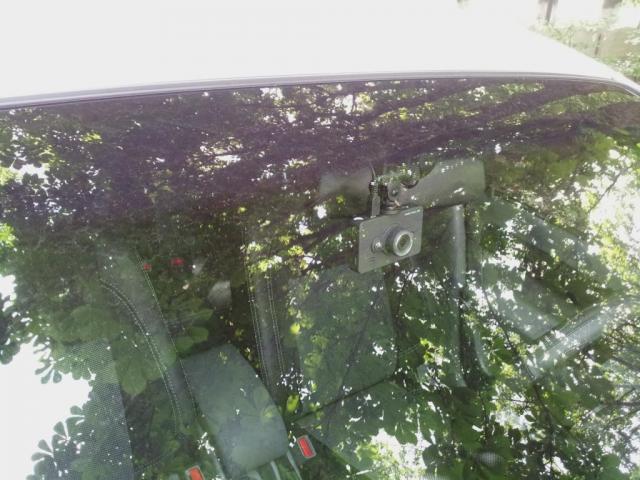

До сих пор в качестве видеорегистратора я использовал свой Самсунг. Но то было не очень удобно.
Во-первых сам телефон с дисплеем 4,5 дюйма, покрытым закаленным стеклом, довольно-таки тяжел. И сколько держателей я не перепробовал, на наших неровных дорогах телефон под своим весом вибрировал и картинка получалась дрожащая.
Во-вторых программа-регистратор
довольно глючная: при запуске прога работает как положено, ролики пишутся циклами, но стоит принять звонок или свернув прогу в фон, поверх запустить Навител, как цикличность записи прерывается и видео начинает писаться одним большим файлом.
Есть правда и плюс - Самсунг пишет настоящие 720р.

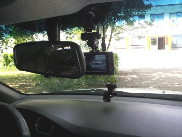

Поэтому был прикуплен простенький китайский .
Закрепил его за зеркалом, мне правда его не видно, но это не навигатор, в дороге на него пялиться не нужно - один раз настроил и все. Кабель питания сразу же убрал под обшивку и пустил по правой стойке, под торпедо к гнезду прикуривателя. Но после сборки столкнулся с довольно-таки неприятной проблемой - практически перестало работать радио, при включении зарядного в прикуриватель появляются жуткие помехи, по-видимому от того, что кабель питания проложил рядом с кабелем антенны. Разобрал и в процессе манипуляций с кабелем определил, что помехи практически пропадают, если кабель зарядного протянуть по левой стойке. Теперь ещё раздражает торчащий из прикуривателя штекер зарядного. Нужно будет купить ещё один прикуриватель и поставить его в нише в гнездо для штатной дополнительной розетки.
В комплект заказал карту памяти 16 гиг класс 10. Как везде утверждается, 10 класс нужен для записи НD-видео, если использовать другую карту, то запись будет рывками, паузы между роликами будут большими и т.д. Карта пришла на 2 дня позже, в это время я ставил обычную флешку 8 гиг 4 класс. Все нормально, никаких тормозов. После, установив новую флешку, абсолютно никакой разницы не заметил, как были паузы между роликами примерно 3сек, так они и остались. Картинка конечно оставляет желать лучшего, китайские 1080р и рядом не валялись с качеством картинки с Самсунга (720р). Есть в настройках даже 1920р, но изображение ничуть не лучше, даже какая-то зернистость появляется. Ну а в целом изображение вполне смотрибельное, со своими функциями справится.
Цена вопроса: регистратор - 390грн + карта памяти 90грн

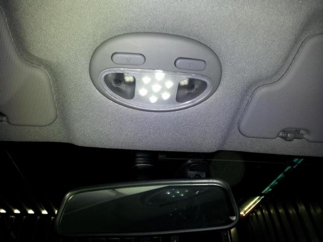

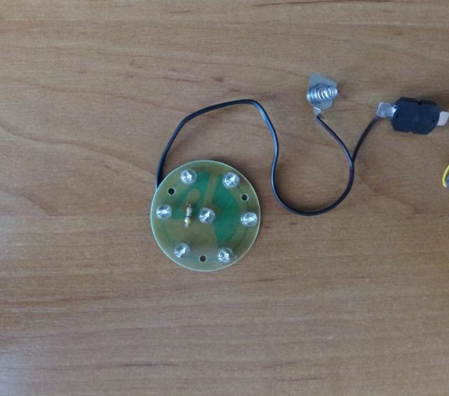

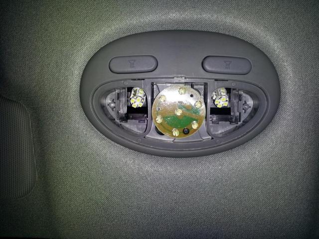

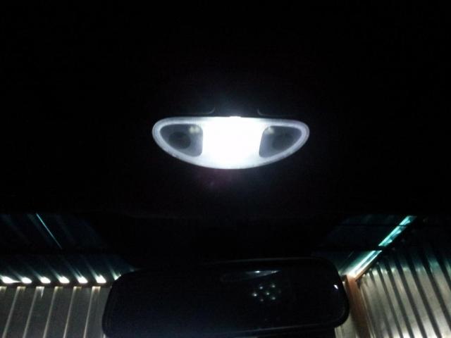

Делать нечего, руки чешутся, попался мне на глаза вот такой светодиодный модуль с разбитого китайского фонарика.
Повертев его в руках, решил приспособить его для дополнительного освещения салона. Запитал его от контактов центрального плафона и вот что получилось:

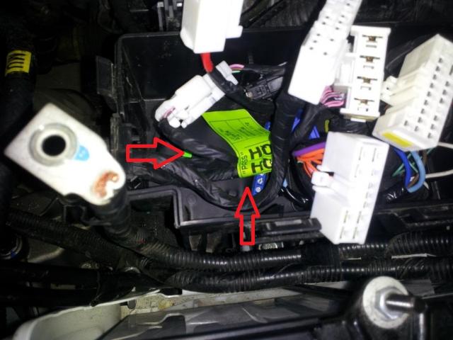

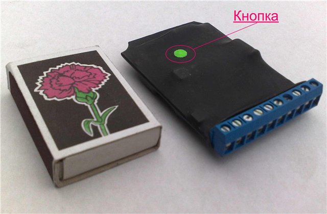

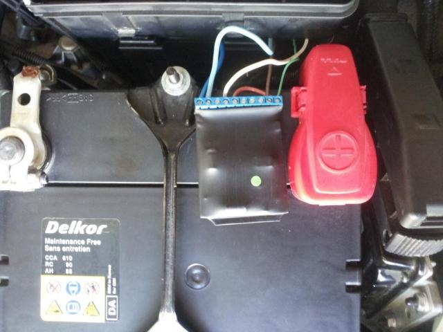

Введение в ПДД пункта о движении в дневное время с включенным ближним заставил задуматься об этой ситуации. По отзывам на Лачетти-форуме лампы ближнего - слабое место, часто перегорают да и дополнительные 110Вт нагрузки на генератор тоже как бы не облегчают ему жизнь. Тулить китайские светодиодные поделки в бампер - никогда, считаю это уделом Тазов. И вот на просторах Драйва попалась темка об использовании в качестве ДХО дальнего в пол-накала. Заинтересовало, в первую очередь тем, что не нужно цеплять инородные приблуды на бампер, да и работа ламп на пониженной мощности вроде как меньшая нагрузка на генератор и не сокращается срок службы ламп.
На форуме в
было приобретено вот такое устройство:
и вчера было успешно подключено.
Пробное подключение - все работает, как положено:
небольшие размеры устройства позволили благополучно разместить его внутри корпуса блока реле-предохранителей под капотом:
И хотя на самом устройстве есть кнопка отключения в случае необходимости, дабы не разбирать постоянно блок реле, на его корпус сбоку была выведена кнопка (жаль, что под рукой оказалась только белая, в ларек за черной крутить педали было уже впадлу, ну да ладно, пусть будет дизайнерское решение в цвет кузова blum.gif ).
Алгоритм работы таков: примерно через 5-7сек после запуска двигателя плавно загораются лампы дальнего на 40% яркости (яркость можно настроить на свое усмотрение), при включении габаритов гаснут. В описании прибора несколько вариантов подключения и настроек, для меня приемлимо именно так.
Ну и для сравнения:
дальний
ближний
режим ДХО (дальний на 40%)
Есть один побочный эффект - контрольная лампа дальнего света на панели приборов тоже горит в пол-накала, но в солнечный день это практически не заметно.
Цена вопроса - 255грн

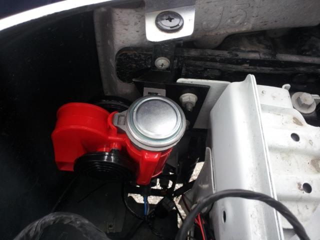

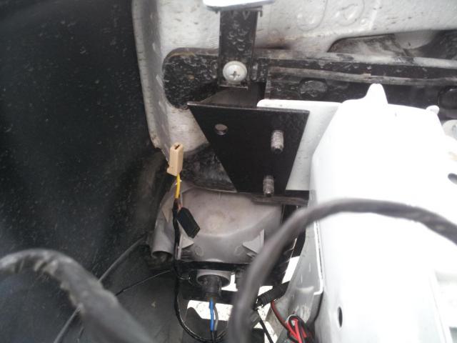

Ну очень мне не нравится стоковый сигнал. Его звук мне напоминает "пи-пип", которое издают китайские скутера. Нужно было что-то с этим делать.
И вот был куплен вот такой воздушный сигнал:
Разместить его решил под левой фарой на бампере, поближе к стоковому, дабы подключить к штатной проводке. Доп. реле не ставил, стоковый сигнал и так подключен через реле.
Закрепил на бампере с помощью такого кронштейна:
Подключаем, собираем...
и...
Цена вопроса - 62грн

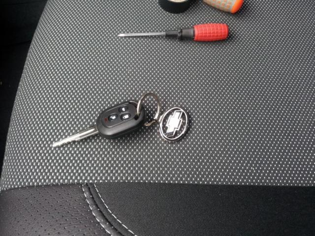

Попался на глаза вот такой брелочек - очень понравился. 25грн

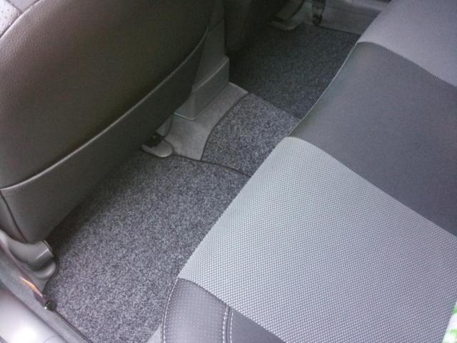

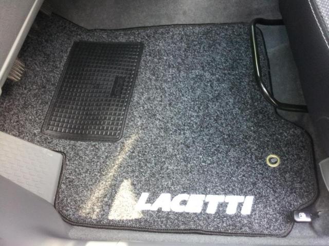

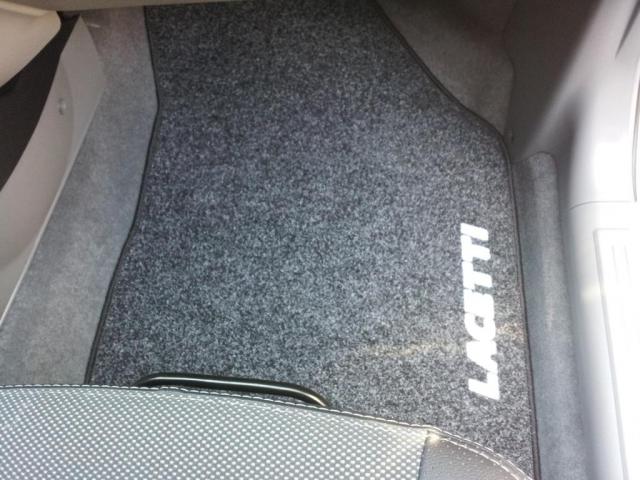

Решил заменить коврики в салоне. Лежали оставшиеся от Ланоса, но честно говоря, были маловаты.
Новые по сравнению с Ланосовскими, легли идеально.
Ну и для сравнения Ланосовский:
Цена вопроса - 130грн

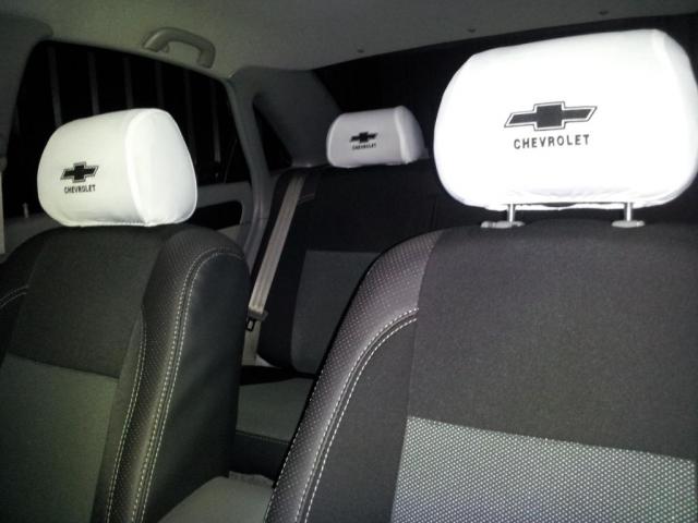

Белые чехлы на подголовники. На белом авто с черными чехлами смотрятся вполне органично:
Цена вопроса - 30 грн за 4 шт

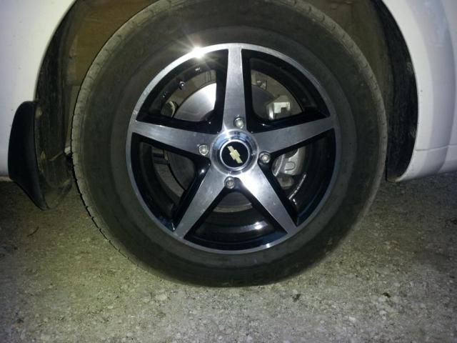

Алюминиевые наклейки на диски с логотипом марки:
Вроде бы мелочь, а диски совсем по другому смотрятся. 20 грн

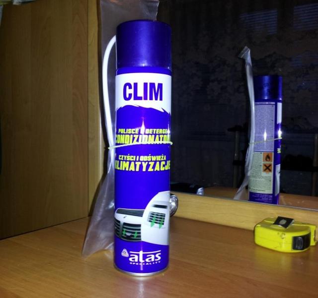

Прикупил средство для чистки кондиционера. Хотя постороннего запаха в салоне пока ещё не наблюдается, но нехай будэ:
45 грн на авторынке

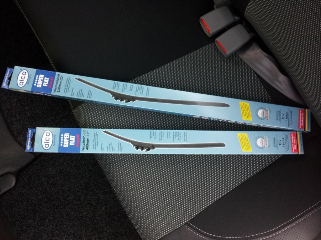

Поставил бескаркасные щетки.
В принципе трут нормально, но сток все-таки лучше. Посмотрим, как будут работать зимой. Сток вернуть никогда не поздно. Цена вопроса 56грн/пара

Алюминиевые наклейки на диски с логотипом марки.
Вроде бы мелочь, а диски совсем по другому смотрятся. 20 грн.
Где покупал и  как размер подбирал? Хочу и себе такие наклейки на зимние диски.
https://lanos.com.ua/topic/68779-white-sedan-from-gunsan/page/7/#findComment-1651997
Покупал на Аукро. Размер подбирал просто - замерял рулеткой колпачки на дисках, а продавцы пишут диаметр продаваемых наклеек.
