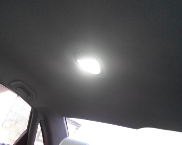

Добавил немного света в багажник
и чуть больше в салон
Удовольствие оказалось недешевое - 30см ленты (20 светодиодов) стоили 60 грн. Но оно того стоит. Даже полоска из пяти светодиодов в багажнике дает раза в три больше света, чем стоковый плафончик. А в салоне с пятнадцатью светодиодами в плафоне можно блох ловить good.gif

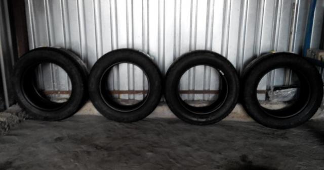

Ну и наконец-то
 Made in Russia дата выпуска 0913 Цена вопроса 695 грн с доставкой

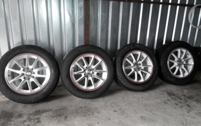

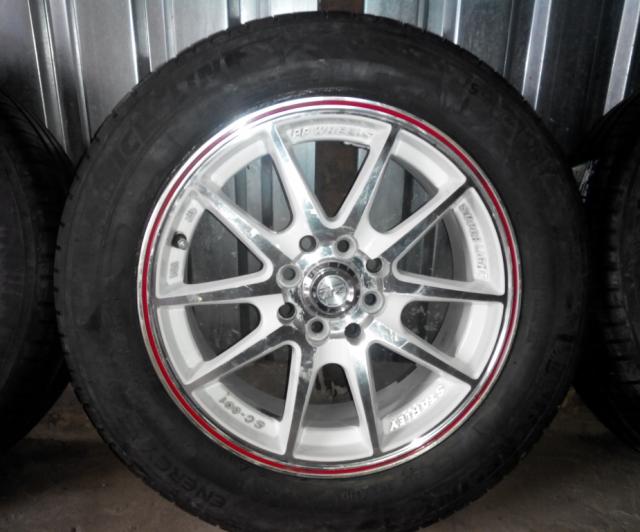

Ещё позавчера летние колеса были смонтированы, отбалансированы и повешены в гараже в ожидании весны.
Шиномонтаж - 130 грн. Диски ZW 969 (RL)WPX.
В общей сложности с учетом продажи стоковых колес диски мне обошлись в 300 грн, а резина в 1750:)

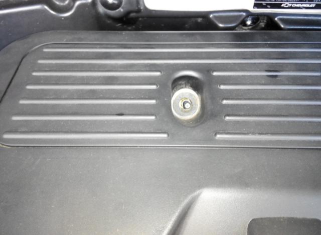

На разборке прикупил (250грн) крышку-накладку на двигатель, которую последние годы почему-то перестали устанавливать на заводе.
 Но установить не удалось - болтики, фиксирующие маленькую декоративную крышку на головке блока, для этой оказались коротковаты. А в отверстиях, одевающихся на шпильки ресивера, не оказалось втулок. Занялся поиском походящего крепежа.

С крышкой аккуратней стало под капотом.

После установки крышки двигателя под капотом действительно стало аккуратнее - теперь не бросается в глаза вся эта требуха ресивера, дросселя и т.д. Да и звук работающего двигателя стал вроде как немного тише rolleyes.gif

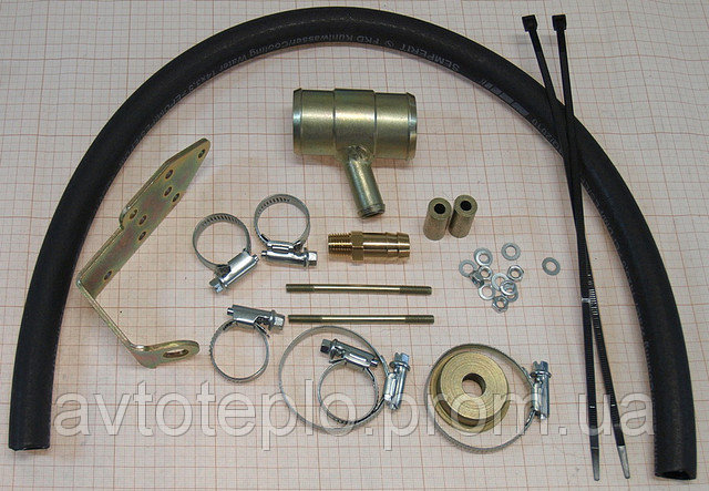

Уже три дня машинку не завожу - не хочется насиловать по таким морозам, да и надобности особой нет, сижу в отпуске.
Лазил по инету в поисках подогрева сидений (старею наверное, ...опа мерзнет). Накидки с подогревом не хочу - неудобно будет (наверное), да и потянет ли прикуриватель две накидки? Комплект Емели - оптимальный вариант, с хорошими отзывами в том числе и на нашем форуме. Но жаба душит платить за него 500++ грн. Надыбал вот такой комплект:
Как вариант вставить между чехлами и сидениями. Но как-то хлипенько это все выглядит...
Но всерьез заинтересовало вот что:
Как только появится в наличии - буду брать. Вот только как его подключить в систему охлаждения?  Второй день копаю интернет в поисках вариантов подключения.
Ставится в разрыв системы охлаждения, желательно в самую нижнюю точку. Гоняет ОЖ по кругу, тем самым подогревая ее электрическим ТЭНом и соответственно двигатель

Изучил я эту тему, ничего толкового там нет. Изучил и другую, с конкретным примером установки:
Тут подогреватель запитан через тройник от нижнего патрубка радиатора, а подача нагретой ОЖ идет в патрубок подачи на печку. Но мне кажется, такой вариант будет не очень эффективным, так как есть большая вероятность, что нагреваемая жидкость будет циркулировать по кругу: подогреватель - патрубок подачи ОЖ на печку - печка -  обратка печки - труба обратки двигателя - нижний патрубок радиатора - подогреватель. По сути будет греть жидкость только в печке. А для наибольшего эффекта ОЖ должна проходить через блок двигателя, т.е. по такому кругу:  подогреватель - патрубок подачи печки - ГБЦ - блок - труба обратки двигателя - нижний патрубок радиатора - подогреватель. Получается, в обратном направлении.
На официальном сайте Северса схема подключения подогревателя для двигателей Лачетти 1.4 и 1.6 ( да и Ланоса тоже) рекомендуется такая: забор ОЖ на подогреватель из нижнего патрубка радиатора в самой нижней его точке, а подача нагретой ОЖ в отверстие технологической заглушки, расположенной над масляным фильтром. Заводская заглушка демонтируется, а вместо неё ставится другая со штуцером. Но во-первых - не хочется ковырять блок, во-вторых - такой комплект для монтажа49360116_w640_h640_kmp03012.jpg
стоит 327 грн (???)
У меня есть такая мысль: подачу нагретой ОЖ сделать в штуцер на корпусе термостата, от которого идет патрубок на дроссельную заслонку. Тогда циркуляция пойдет по кругу: подогреватель - штуцер термостата - ГБЦ - блок - обратка двигателя - нижний патрубок радиатора - подогреватель. Но смущает малое сечение этого штуцера на корпусе термостата, которое будет значительно замедлять циркуляцию...
