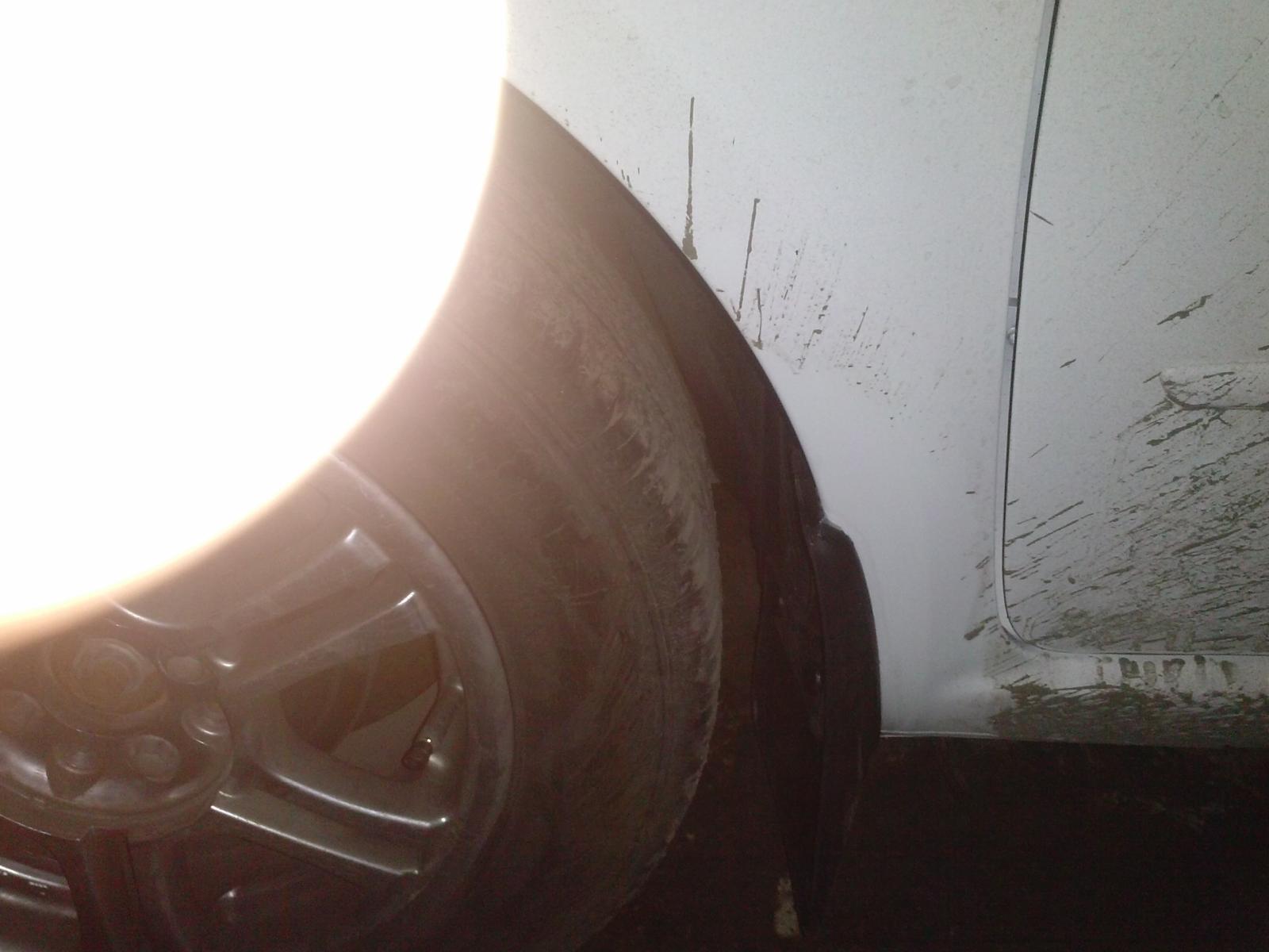

Наступила весна.Решил поставить на авто брызгововики. Давно хотел, но по причине их доровизны и холодов все откладывал на потом.Были приобретены у ОД.
В процессе установки передних было обнаружено вот это на пороге
Стало видно, что поле зимы при пробеге 5000 км краска на пороге была сбита. Как пескоструйка работали потоки грязи с под колеса. Видно качественная оцинковка кузова. Сей факт меня очень огорчил. Лучше поздно чем никогда я подумал и прикрепил брызговики.

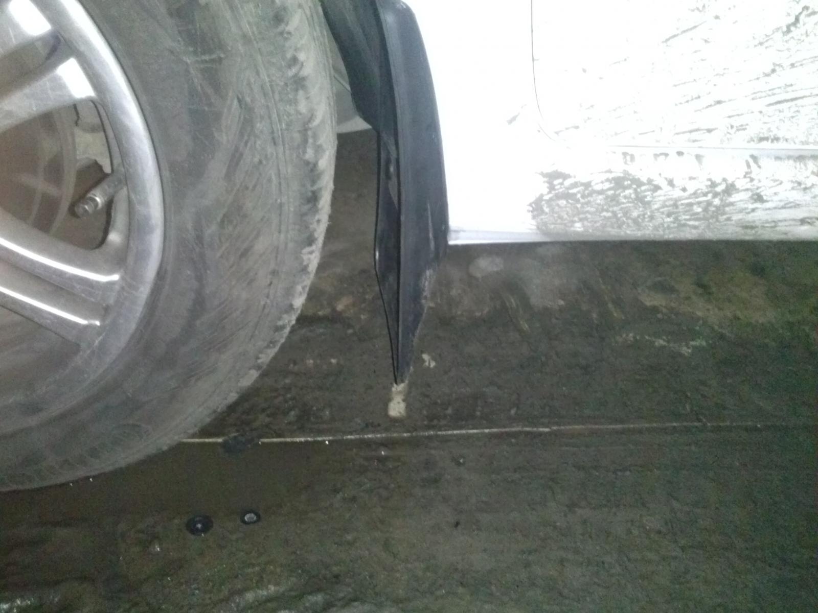

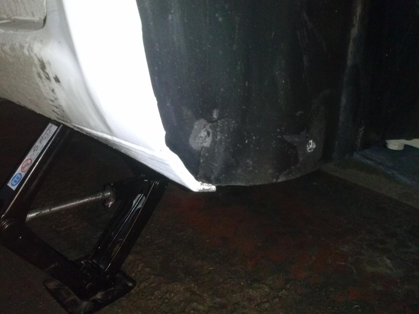

еще фото
извиняюсь за качество, снимал на домкрат пока ставил брызговики.
По установке- стали на клипсы, которые закрепил в пластиковых подкрылках. Для надежности посадил на аквариумный прозрачный силикон.

Пороги хоть и оцинкованы, но может стоило подкрасить на всякий случай?

Брызговики садил в штатные места на клипсы, помимо этого по периметру соприкосновения с крылом и порогами на силикон. Так, на всякий случай :boyan:

после увиденного не выдержал и пошёл смотреть свою Лачу...посмотрел и вздохнул с облегчением - там всё как на Лано/Сенсе - стоят брызговички и всё закрыто...сэкономили итальшки однако...вещица то копеешная но ооочень полезная...
хорошо что оцинковка хорошая, но я бы всётаки красочкой там мазнул (под брызговиком подкраску всюравно не видно а защита была бы получше) :wink:

Благодарю за дельный совет!
Прокрасить уже не получится, так как брызговики сидят на силиконе. Да может и нету смысла, ведь поврежденные места тоже тщательно просилеконены.
