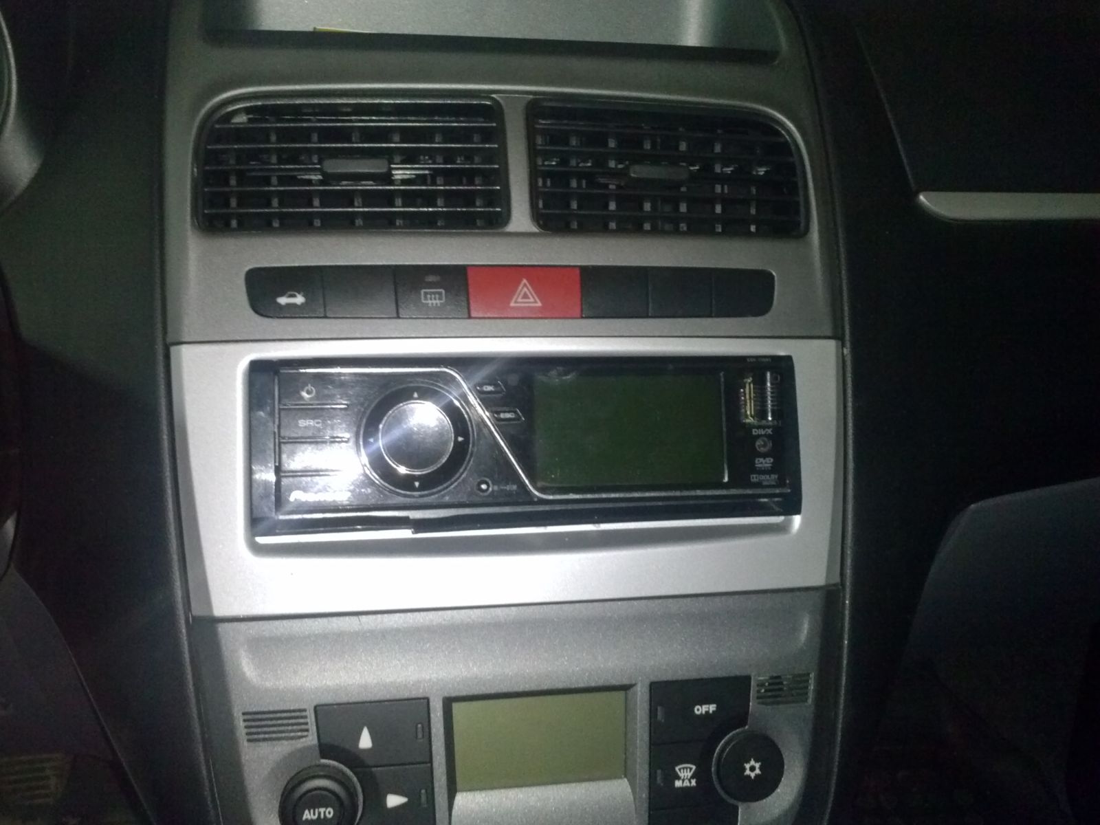

Сменил магнитолу

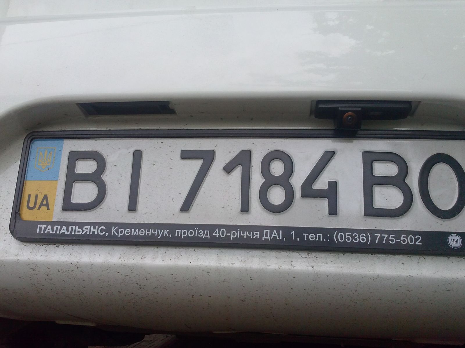

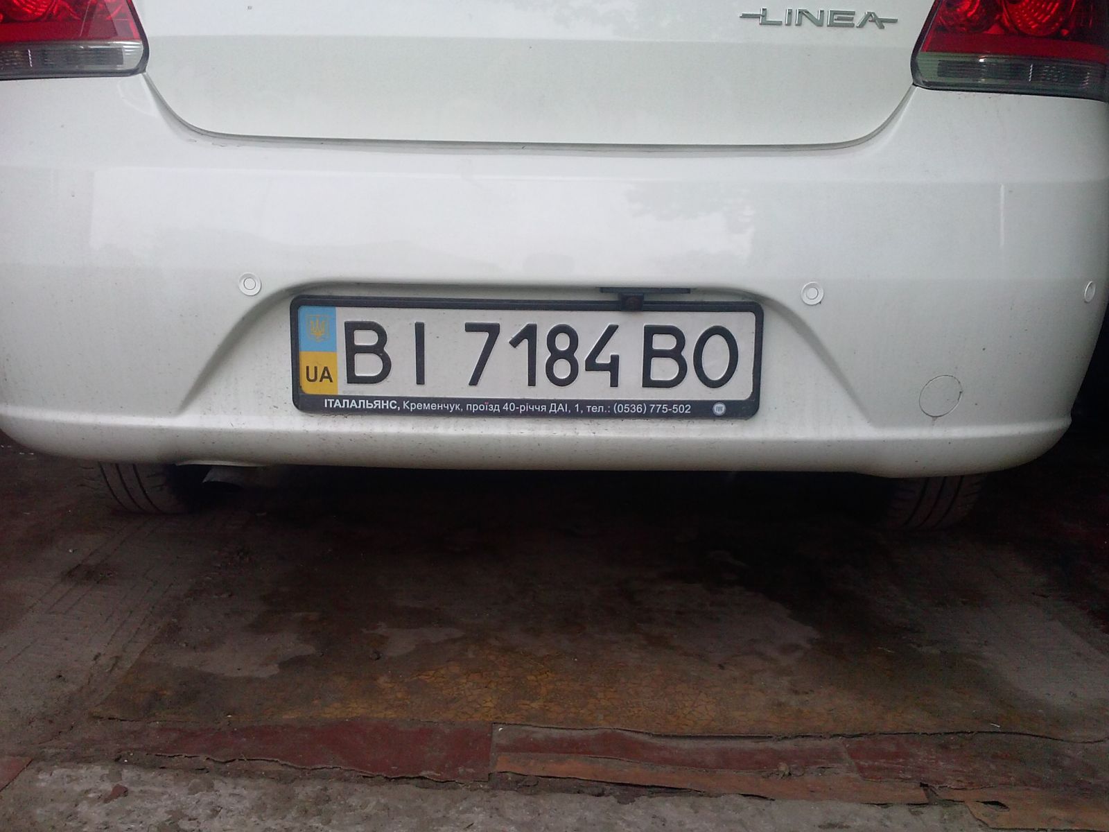

Когда на ланосе была мультимедийная магнитола то хотел к ней подключить камеру заднего вида, но не судьба. Совершенно случайно попалась мне в руки камера заднего вида с плафоном подсветки номера в одном корпусе, которая по размеру практически идентична с плафоном на моей Линейке. Вчера за вечер установил и подключил
еще один ракурс

После установки камеры появилась одна проблема - сервисный комп выдает ошибку и настоятельно рекомендует заменить сгоревшую лампу в подсветке номера.
Сложилась двоякая ситуация - с одной стороны хорошо, что у компа есть и такая функция как контроль за лампами, а с другой стороны нужно что то решать со светодиодной подсветкой, которая встроена в камеру заднего вида. Буду искать варианты как обмануть комп и убрать ошибку.
https://lanos.com.ua/topic/68752-fiat-linea/page/12/#findComment-1821661
Замерь сопротивление, повесь да и все
https://lanos.com.ua/topic/68752-fiat-linea/page/12/#findComment-1821821
Обратись к установщикам ксенона. У них есть обманки.
https://lanos.com.ua/topic/68752-fiat-linea/page/12/#findComment-1821842
Подключил в паралель ту же лампу с плафона и спрятал ее в бампере.
https://lanos.com.ua/topic/68752-fiat-linea/page/12/#findComment-1822208
