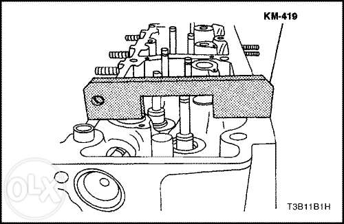

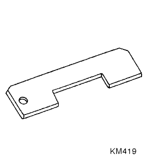

а случайно ни у кого нет размеров приспособы или сама приспособа если можно снять размеры?163324963_1_644x461_km-419-izmeritel-ras
https://lanos.com.ua/topic/68707-poleznye-chertezhi/page/4/#findComment-2062460
,картинка не альо. Перезалей пож.
https://lanos.com.ua/topic/68707-poleznye-chertezhi/page/4/#findComment-2062465
, Картинок все таки не видно. Как я понял из названия, наверно речь об этом?
Измеритель расстояния КМ-419 для проверки, насколько выступает шток клапана при ремонте головки блока цилиндров. Только для автомобилей Ланос ( Lanos )
163324963_1_1000x700_km-419-izmeritel-ra
https://lanos.com.ua/topic/68707-poleznye-chertezhi/page/4/#findComment-2062492
  • 2 місяця потому...
есть такая !!!!!! Змінено користувачем SeregaVin
