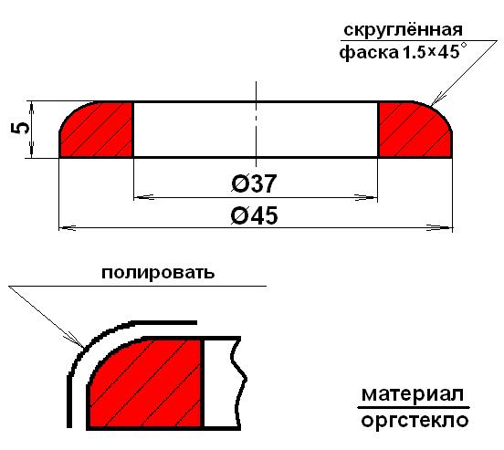

1 Кольцо подсветки замка зажигания
%25D0%25BA%25D0%25BE%25D0%25BB%25D1%258C%25D1%2586%25D0%25BE%2520%25D0%25BE%25D1%2580%25D0%25B3%25D1%2581%25D1%2582%25D0%25B5%25D0%25BA%25D0%25BB%25D0%25BE.JPG

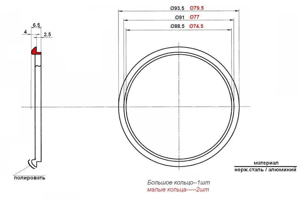

2 кольца в приборку, учтите---в некоторых запорожских приборках диаметр отверстий в маске на 1мм меньше.
%25D0%25BA%25D0%25BE%25D0%25BB%25D1%258C%25D1%2586%25D0%25B0_%25D0%25BF%25D1%2580%25D0%25B8%25D0%25B1%25D0%25BE%25D1%2580%25D0%25BA%25D0%25B0.jpg

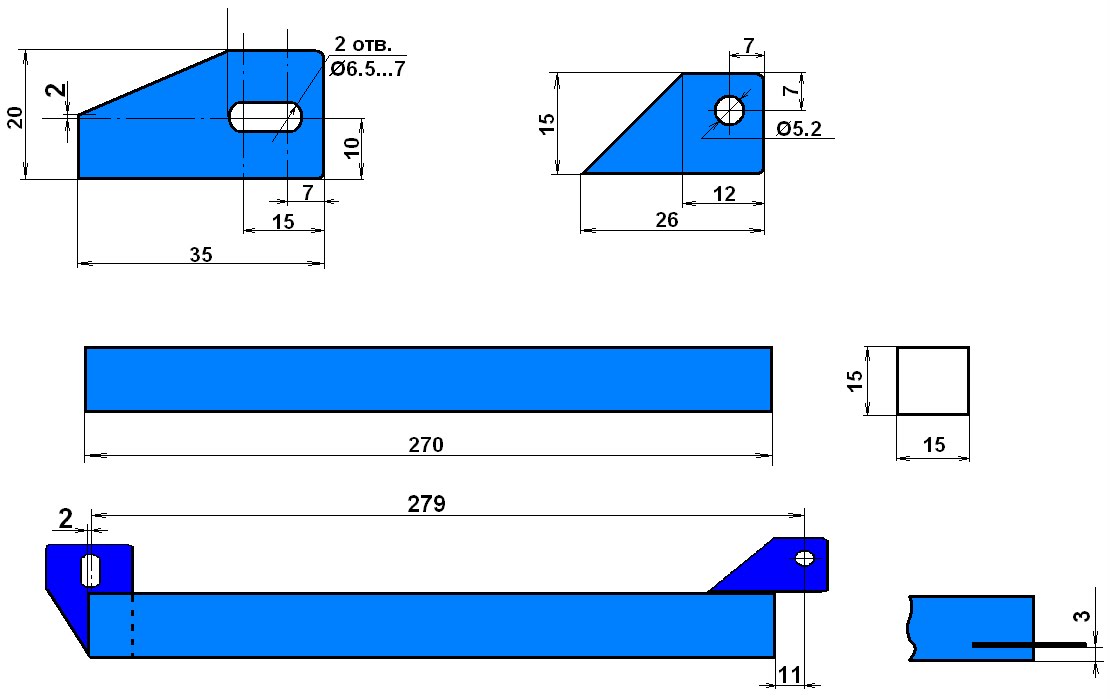

3 защита троса капота
%25D0%25B7%25D0%25B0%25D1%2589%25D0%25B8%25D1%2582%25D0%25B0%2520%25D1%2582%25D1%2580%25D0%25BE%25D1%2581%25D0%25B0%2520%25D0%25BA%25D0%25B0%25D0%25BF%25D0%25BE%25D1%2582%25D0%25B0.jpg
чертёжик неполный, но если руки из правильного места, то легко сами додумаете...

размеры колец для какой приборки? с тахом?
https://lanos.com.ua/topic/68707-poleznye-chertezhi/#findComment-1425365
Они подойдут на любую!

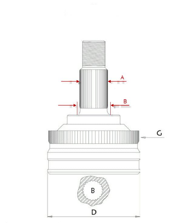

А у меня вопрос по размерам. Может ли кто-нибудь подсказать размеры на внешнем щрусе Ланоса. Нужен диаметр, где шлицы. А так же диаметр, где заканчивается скругление. Буду благодарен, если кто-нибудь замеряет.
