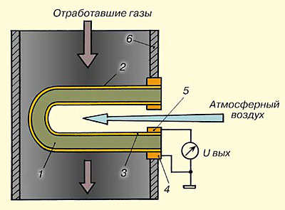

, ну согласись, что ты ерунду написал по поводу проверки лямбды с помощь фена и баллона СО, и ни одну лямбду ты не проверял. Датчик реагирует на разницу между уровнем кислорода в выхлопных газах и в атмосфере. Т.е. теоретически для проверки необходима герметичная емкость, туда ввернуть лямбду, как-то разогреть ее до 350 градусов, откачать из этой емкости кислород до количества 0,5% и смотреть на показания осциллографа. В этом случае возможно что-то будет на выходе датчика. Согласись, что способ достаточно лабораторный.
Змінено користувачем Инженегр
https://lanos.com.ua/topic/68292-lyamda-zond/page/4/#findComment-1431063
Я не пишу и не советую если не знаю. Конечно 100% проверить рабочая она или нет можно только если использовать схему которая у тебя на рисунке. Но у меня такая конструкия реализована т.к. лямбду человеку ставлю после проверки. Простейший вариант это тот как я описал его вполне достаточно чтобы с вероятностью 80% определить уровень переключения и скорость если есть осцилоргаф.
