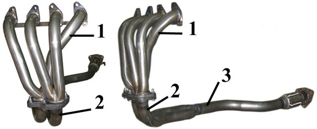

Доброго времени суток.
На днях буду брать паук и мне нужно правильно вварить лямбду (отключать ее не буду) собственно вопрос к знатокам куда ее лучше вваривать?? Я так понимаю что там где все трубы сходятся будет правильнее (на картинке №3) всего НО.. это далеко от самого двигателя... аж за поддоном и + можно ли как то удлинить провод от лямбды или есть какие то переходники а то стандартного размера не хватит!!!
Можно ли вварить там где сходятся 2 трубы (на картинке №2)
И так же видел кто то вваривал там где одна труба (на картинке №1) но мне кажется что так не правильно
Для наглядности высылаю картинку с возможными подключениями...

3 - правильный вариант.
Но туда надо ставить лямбду с подогревом

Согласен с
. Лямбда без подогрева может не прогреваться до рабочей температуры или очень долго прогреваться. В точки 1 и 2 ставить не правильно, т.к. нужно, чтобы лямбда видела картину во всех цилиндрах. Можно разрезать провод от датчика и удлинить его куском термостойкого провода, лучше с силиконовой изоляцией, типа SIF, обжать муфточками, лучше не паять.
А что з0а лямбда такая с подогревом???
https://lanos.com.ua/topic/68083-pauk-4-2-1-i-lyambda/#findComment-1412396
4-х проводная должна быть лямбда

я поставил в точки -3
пока всё нормально но езжу где то месяц с пауком

Приобрёл недавно себе РУДовский паук (двиг. 1.6 16V) так место под лямбду уже было вварено на пауке (точка 3. Лямбда остаётся родная, провода вполне хватает, удлинять ничего не пришлось, просто надо его вытянуть из "гофры" и перекинуть на другую сторону.

взял кусок провода и удлинил :rolleyes:
