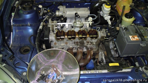

Поддомкрачиваем переднее колесо, включаем 4-5 передачу. Перед рассухариванием под клапан со стороны свечного отверстия нужно что-то подложить, например хитрую приспособу из толстой проволки. Вращяя колесо, зажимаешь эту приспособу между поршнем и клапаном, рассухариваешь. По времени на замену 8-ми сальников ушло часа 2, при том, что один клапан упал в цилиндр и около часа его оттуда доставали. Так что - решать тебе.
https://lanos.com.ua/topic/68051-proshu-poradi-spetsialistiv-po-dvigunah/page/5/#findComment-1705567
не понимаю, как можно рассухарить не снимая распредвал и рокера.
https://lanos.com.ua/topic/68051-proshu-poradi-spetsialistiv-po-dvigunah/page/5/#findComment-1705712
Вот так и менял на  ланосе 1.5 .Правда часа 4
https://lanos.com.ua/topic/68051-proshu-poradi-spetsialistiv-po-dvigunah/page/5/#findComment-1705773
ну здесь же видно, что корпус распредвала снимается без откручивания головки цилиндров. на ланосе другая конструкция - корпус распредвала крепится одними и теми же болтами, что и головка. как вытащить распредвал не откручивая его корпус для меня загадка.
https://lanos.com.ua/topic/68051-proshu-poradi-spetsialistiv-po-dvigunah/page/5/#findComment-1705880
как ты установишь колпачки?
00718fae85a99521b5bb66876703075900059f99не снимая распредвала
