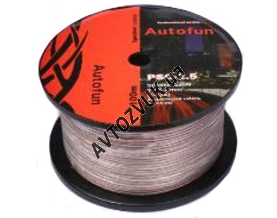

Поменял проводку на фронт. Вместо штатных усиков был прокинут
Autofun PSC-2.5 2x2,5мм2, бескислородная медь

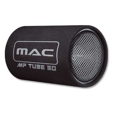

Установлен сабчик
пока такой (будемс делать свой т.к. место в багажнике с ним нету)
Качает его уська
