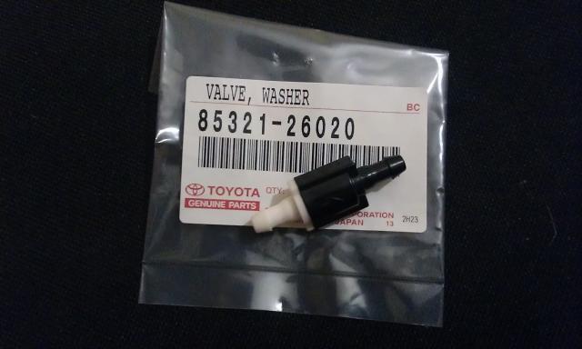

Приехал клапан омывателя. Теперь у меня в машине будет жить что-то от тайоты.

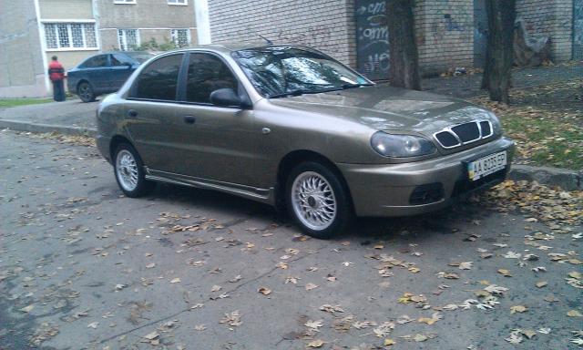

Просто помылся.

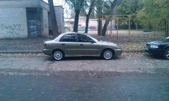

Вот такой трактор получился после установки проставик под задние пружины.

Эхххх красавица, еще бы дисочки
https://lanos.com.ua/topic/6794-bortovoy-zhurnal-vnia-sens/page/20/#findComment-1389640
Какая красавица ТРАХТОР :D

ТРАХТЕР как раз намана)) Ты же помнишь тех лежачих полицейских которые недалеко от моего дома :D . А вот на зиму еще свои колесики поставлю - будет как раз то что надо. По опыту прошлой зимы парковки в сугробах и частеньких моих поездок за город - меньше вероятность сесть на брюхо.
По поводу колесиков - да! Тут 100500, но я как-то очень полюбил свои ирмшеры особенно когда они после мойки (есть идеи на их перекрас). На лето попробую втулить 195/65 15, а не станет - 195/60 15.

Сегодня установил кларан на омыватель. Работы на 2 минуты . Теперь стекло мокрое до взмаха дворника что не может не радовать.

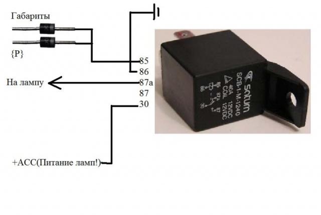

1. Реанимировать ДХО. Причем хочу сделать так чтоб они включались как только машина завелась а при включении ближнего света гасли. Нашел на форуме контроллер, но както жаба давит отдавать за него 140 грн. Попробую сделать на релюшке.

пи.си. думаю такая схема должна подойти:
https://lanos.com.ua/topic/6794-bortovoy-zhurnal-vnia-sens/page/20/#findComment-1391293
А диоды зачем?
https://lanos.com.ua/topic/6794-bortovoy-zhurnal-vnia-sens/page/20/#findComment-1391877
Плюс от ручника (пока не знаю буду его задействовать или нет) и плюс от габаритов/ближнего света. Чтобы небыло обратки.
https://lanos.com.ua/topic/6794-bortovoy-zhurnal-vnia-sens/page/20/#findComment-1392055
Если я правильно помню электросхему ланоса, то на лумпу ручника приходит постоянный плюс, а уже минус коммутируется. Потому, такая схема у тебя точно работать не будет.<br>
