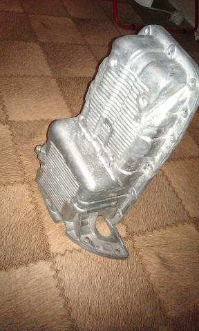

1) Замена поддона двигателя на алюминиевый (при замене масла)
- Новый 300 грн. (скоро должен приехать)

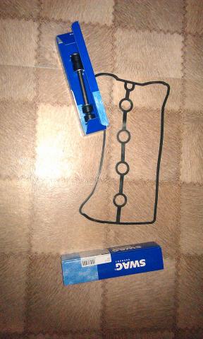

2) Замена прокладки клапанной крышки
- GM (вроде как) - (проплачено надо забрать) 87 грн.

- ремкомплект, соединительная тяга стабилизатора (проплачен надо забрать) SWAG - 94 грн

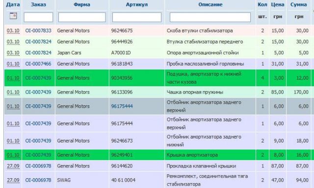

Вот понемногу деталюги начинают сходиться ко мне)) Первая партия:
https://lanos.com.ua/topic/6794-bortovoy-zhurnal-vnia-sens/page/19/#findComment-1374774

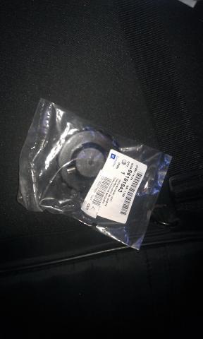

из верхнего списка можно вычеркнуть п. 3 - крышку заменил. Вроде как GM. Заказывал на экзисте. Старую не выбрасываю (пока) по опыту крышки расширительного бачка (купил 3 штуки и все равно оставил старую). Фото для истории или может кому надо каталожный номер:

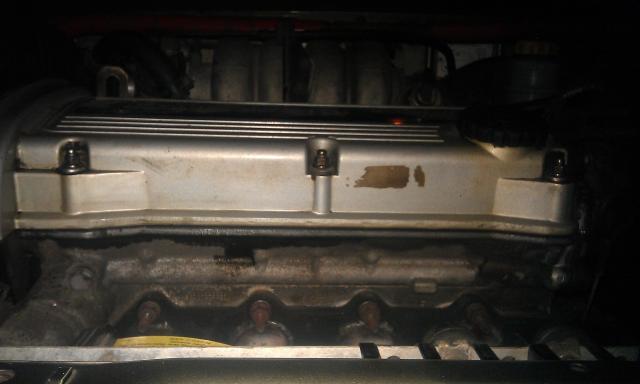

После замены прокладки и крышки протер все от маселка. Будем следить. Уже проехал 120 км. Полет нормальный.
- Новый 300 грн. (уже приехал)
