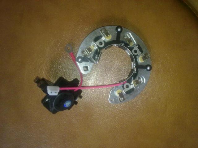

Вот и приехали мои приблуды. Будем на выходных ламать))
med_gallery_12781_1682_284518.jpg?t=19712852
https://lanos.com.ua/topic/6794-bortovoy-zhurnal-vnia-sens/page/12/#findComment-907878
Это диодный мост. Обычно несколько диодов вылетает. Буду смотреть сразу все. Заодно заеду на перова и куплю ремень а то этот уже 120 тысяч крутится. Сегодня вечером напряжение бортсети упало до 11.8 при полной нагрузке на хх.

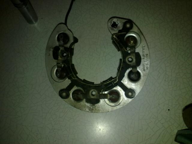

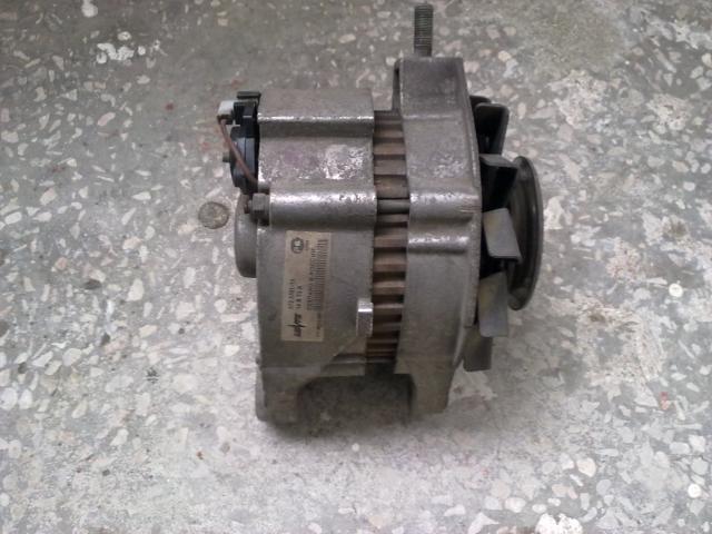

Посвящается ГЕНЕРАТОРУ

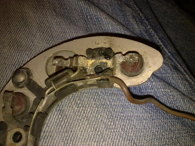

Все было относительно не плохо пока не пошел дождик. Вечером ехал домой и включил фары, ПТФ, обогрев стекла и тихонько играла музыка. И вот БК выдает такое напряжение бортсети :blink: и на пол накала горит лампочка АКБ на приборке.
Ну решил сначала провести небольшие танцы с бубном и почистить контакты, накинуть дополнительную массу. Не помогло. Ну что-же... к хирургу. Сначала подумал что погода - мрак, крыши над головой не нашел, поеду ка на СТО. Мне все в один голос - нет деталей. Я говорю что у меня есть все что надо - крутят носом. :shecry:
Моя психика не выдержала такого подхода и злой поехал я домой. Вроде и дождик понемногу притих (испугался наверное) залез под капот сам, снял геныча немного почистил и забрал домой.
Вооружившись инструментом и буком с открытой темой по (ОГРОМННОЕ СПАСИБО Andrey-4) приступаем к работе

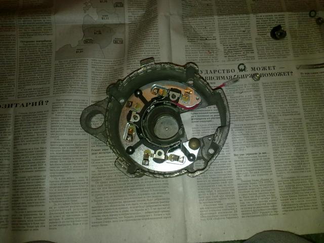

Прежде всего визуальный осмотр главного помощника

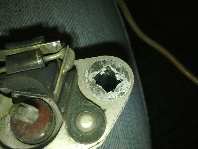

Немного поковыряв его отверточкой всеже я его разобрал (сам процесс разбора описан выше по ссылке) и достал этот мост
И я так понял что это и стало причиной такой работы
А после этого натюрморта я незлым тихим словом обматерил работников завода ВАЗ (и откуда у них руки растут) :po pope:
Установил новый диодный мост (пришлось немного расширить посадочные места моста и почистить остатки старого сгоревшего пластика с крепежных болтов.

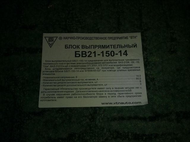

А это документик который был вместе с мостом (4 года гарантии - орлы блин) :joking:

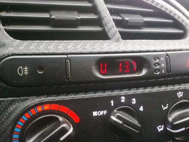

Собрал все в обратном порядке, вычистил все внутренности от листьев и грязи, прочистил контакты обмотки и вуаля - холостой ход -
Включил обогрев заднего стекла на ХХ
Работает :energy:
Пару дней покатался с включенным на БК вольтметром. Как результат вечером с музычкой (выше среднего) фарами, ПТФ, обогревом 13,6 вольт, а когда включил аварийку иногда при моргах проседало до 13,3 - 13,4 (это вполне нормальное явление).
Так что будем кататься и посмотреть, но все-же не пропала у меня навящивая поотбивать руки организмам которые делают эти генераторы.
https://lanos.com.ua/topic/6794-bortovoy-zhurnal-vnia-sens/page/12/#findComment-911926
Ну с таким помощником генератор просто обязан работать долго и беспроблемно ))) Криво вставленый болт - эт жесть конечно... Остается регулятор поменять и напряжение повысится ;)

Пока на этом покатаюсь посмотрю как будет. Новый лежит дома вместе с еще одним новым мостом. Буду менять ремень, заодно и регулятор перекину))

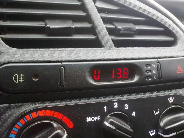

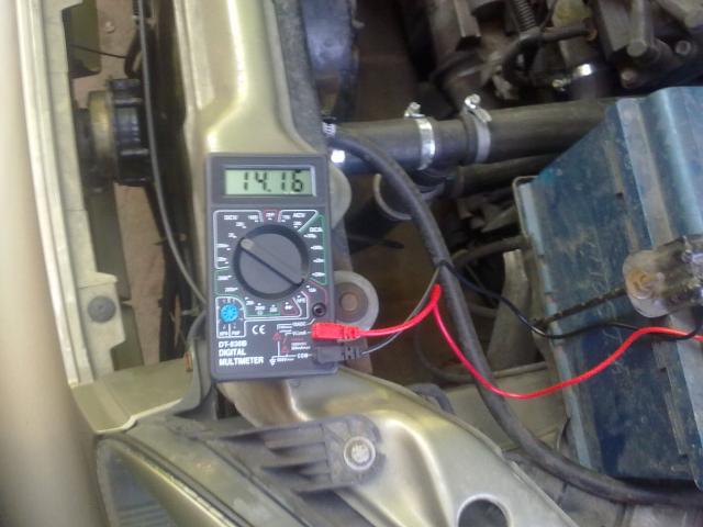

По поводу напряжения выдаваемого генератором, у тебя ж стоит бк Аркадия, или Робокар. Просто Ты померяй напряжение на клеммах, потому что БК берет значение напряжения с ЕБУ, а оно из за удаленности блока чуть ниже, у меня такая же ситуация, на клемах АКБ 14.4 а БК и диагностика показывают 13.7-13.9, тобишь надо учитывать поправку. Кста установлен регулятор ВТН, с доп проводом на силовой выход генератора.
https://lanos.com.ua/topic/6794-bortovoy-zhurnal-vnia-sens/page/12/#findComment-912333
Проверю))) А на регулятор этот кстати тоже 4 года гарантии)))
https://lanos.com.ua/topic/6794-bortovoy-zhurnal-vnia-sens/page/12/#findComment-912615
Таки да!!!! Вот на прямую с клемм АКБ на хх
Змінено користувачем V@nia
https://lanos.com.ua/topic/6794-bortovoy-zhurnal-vnia-sens/page/12/#findComment-912840
:yes: Ну вот видишь, так что все нормально, я просто тоже после замены думал что ничего толком не поменялось, 13.9 мол, не достиг результата 14.2-14.4, а надо еще делать поправку на ЕБУ.

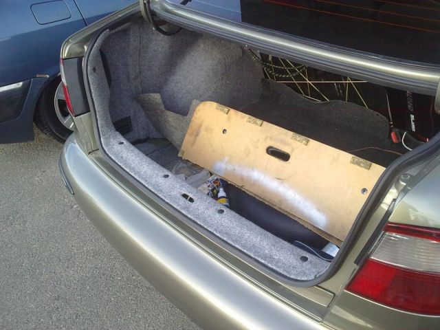

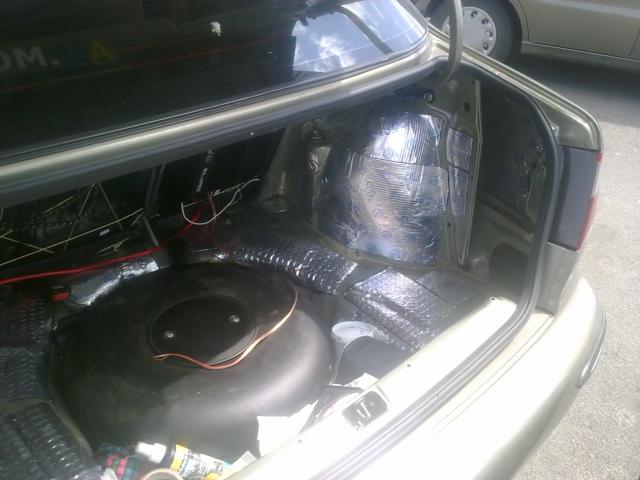

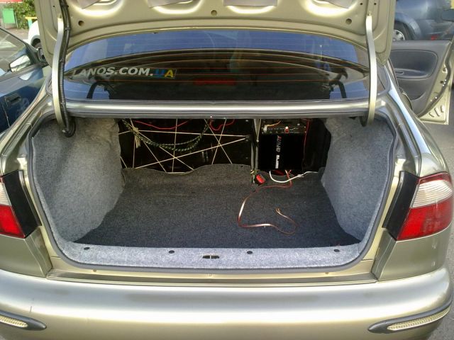

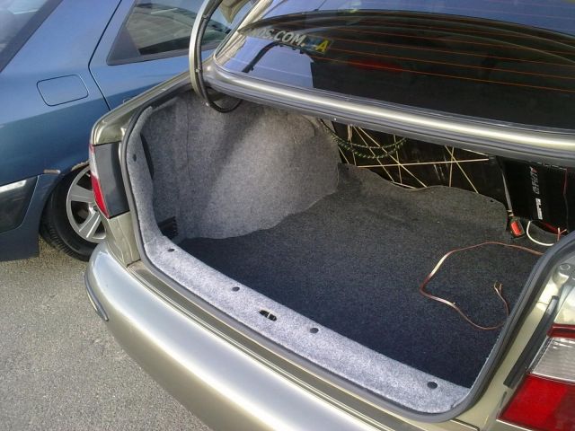

Багажник часть 1

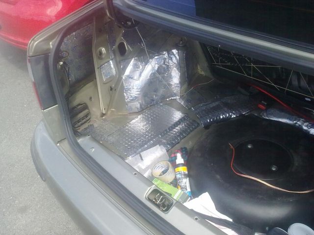

Решил немного навести порядок в багажнике и когда увидел все что случилось с пластиком понял что нужно что-то делать. Давно была идея поклеить его карпетом, чем я и занялся на майских праздниках. Для начала немного вибры
Ну а потом собрал все в кучу:
Пол багажника пока не переделывал т.к. для этого нужен гараж. Дома я этого не сделаю. Поэтому пока выстирал, вычистил старый и сделал дверцу для доступа к хламу возле домкрата:
ИТОГО:
Карпет - 120 грн
Клей 88 - 49 грн
Вибра Шумофф (3 листа х 4 мм) - 96 грн
Вибра STP (2 листа х 2 мм) - 140 грн
Всего: 405 грн
Как результат из багажника как-то меньше шума стало поступать в салон))
Продолжение следует.
https://lanos.com.ua/topic/6794-bortovoy-zhurnal-vnia-sens/page/12/#findComment-916637
Красатищща то какая :) ! А чего такой светлый? полик будет тоже таким перешит или оставишь как есть?
Крышка багажника планируется к обшивке?
Эх... мне боюсь такое не светит, я корытце из багажника никогда не вынимаю - и жена и теща вечно туда всяких саженцев с полгектара земли набросают да и мне то цемент то еще что-то таскать приходится :(
https://lanos.com.ua/topic/6794-bortovoy-zhurnal-vnia-sens/page/12/#findComment-916692
Ляпота, очень хорошо смотрится, для полного фен шуя нехватает обшивки крышки багажника :)
https://lanos.com.ua/topic/6794-bortovoy-zhurnal-vnia-sens/page/12/#findComment-916714
Ванёк я бы на твоём месте сделал бы облицовку на задние спинки,взял бы с фанеры с тонкой вырезал по контуру сидушки их и обклеял тем же карпетом и закрыл всю эту трепеху от чехлов.
