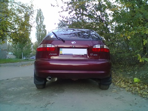

А такой мы ее увидели практически впервые… Когда ее уже выкатили для нас со стоянки и ополоснули.

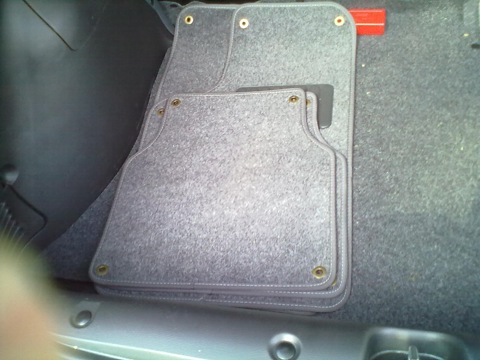

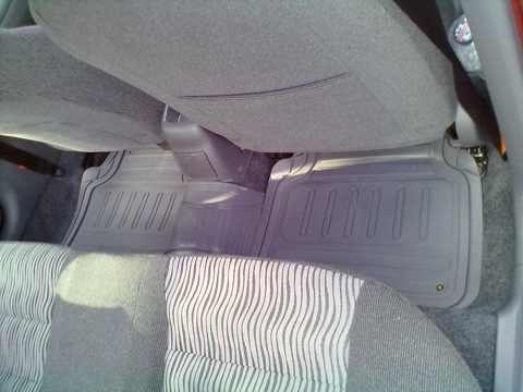

Купил коврики
Купил коврики в салон (зима/лето). Легли отлично! Зимой текстильные вставки можно снимать, а летом класть их без резиновых корыт (задние правда маловаты) + прикольная резиновая хрень на тонель )
Цвет — серый, в тон карпета.
Итого: 260 грн.

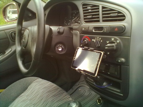

GPS навигатор
Долго думал куда и как его прилепить… На стекло — не люблю когда куча всего перед глазами лишнего, да и пользуюсь им очень редко. Над магнитолой — тупо лень мостырить крепеж )))
Поэтому придумал такой вот способ, ничего не изобретая и держится достаточно крепко! Проверенно нашими дорогами. К магнитофону доступ достаточный, при необходимости можно пультом воспользоваться )

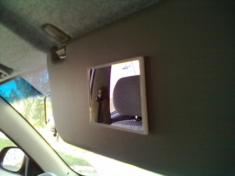

Зеркало в солнцезащитный козырек
Случайно увидел в магазине такое вот зеркальце, решил его приспособить ) Хотел заморочиться и вырезать под него в козырьке углубление, но решил ничего не портить и просто на двухсторонний скотч посадить. Вродь выглядит достаточно пристойно, а главное, что функцию свою выполняет!

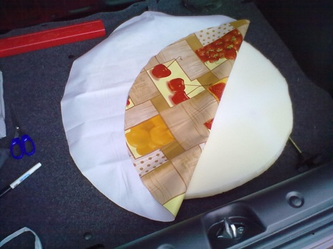

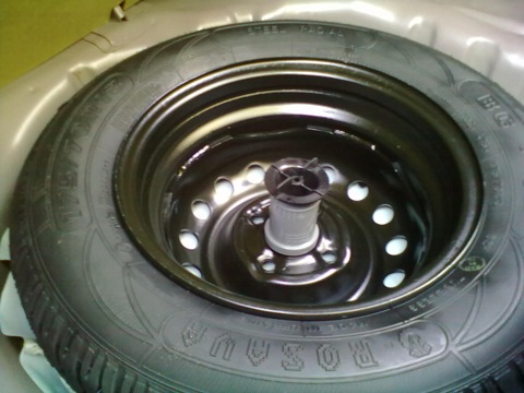

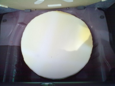

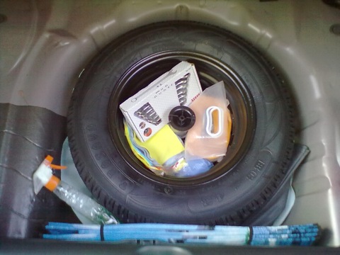

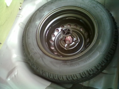

Перевертыш в багажнике
Т.к. гаража нет, то все приходится возить в багажнике. Пока машина новая, и вещей то не особо много, но постепенно обживаемся ) Посему решил немного увеличить полезный объем багажника за счет запаски.
Чтобы колесо не стучало и не терло кузов, решил подложить поролон

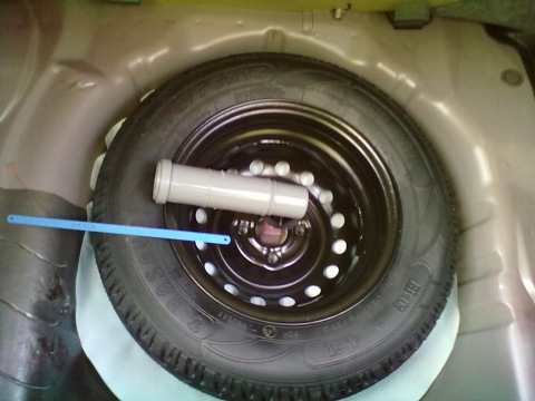

Сверху решил кинуть красивую клеенку диаметром немного большим поролона. Чот мне показалось, что так будет правильнее )

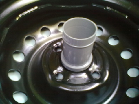

Далее берем водопроводную трубу с расширением. Называется она "Компенсационная"! В магазине у меня долго пытались выяснить — действительно ли мне именно она нужна, ато у них есть еще и другие трубы! )
Резал на глаз, предварительно приложив так, чтобы был запас по резьбе. Со временем то поролон просядет немного…
Укладываем все это дело на свои места и аккуратненько притягиваем.
Кладем все пожитки на новое, законное место

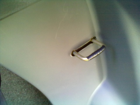

Задний номерной знак
С первого дня раздражал трясущийся номер на ляде. Вродь и не грохотал, но мысль о том как это побороть закралась.
Купил дверной уплотнитель и за 3 минуты все сделал, теперь я спокоен )

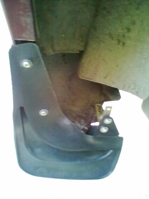

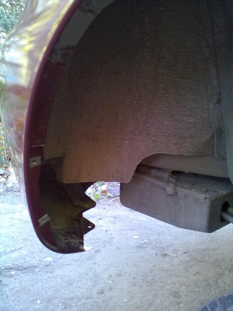

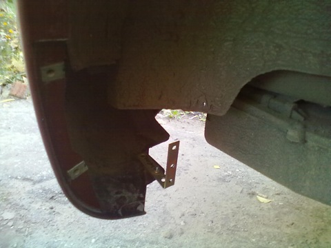

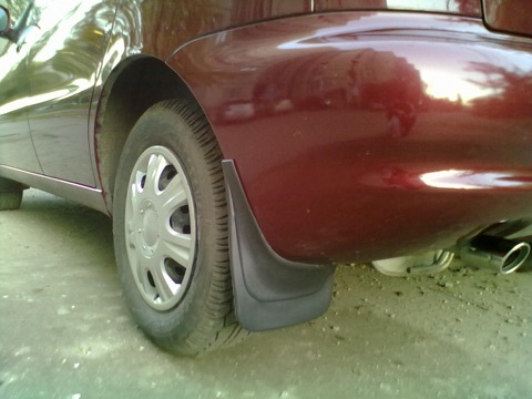

Брызговики
Так случилось, что мы живем в стране разбитых дорог и непролазных переездов, вот об один такой я и обломил брызговик + машина была была груженной. Я и не думал что они такие хрупкие. Помнится мне на Славуте они были более пластичные. А тут просто лопнул в нескольких местах.
На базаре нашел оригинал за 60 грн./пара. Не знаю дороги ли это, но реши лишний раз не испытывать судьбу и поставить резиновый. Тем более мы любим с женой выехать за город и поездки в отпуск предполагают до отказа загруженную машину. В итоге были куплены универсальные брызговики за 35 грн.
Единственным их недостатком оказалось то, что они расчитаны на наличие подкрылок, поэтому пришлось немного поморочить голову. Дальняя дырка крепления расположена немного глебже остальных.
Чтобы как-то его примастырить — сделал кронштейны и все это дело собрал
Получилось очень даже не плохо, теперь моя душенька спокойна )
За брызговиком получилась достаточно большая "дырка", зимой там будет скапливаться всякая гадость, но думаю мы с этим справимся.

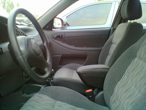

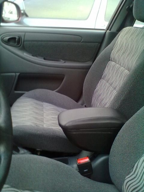

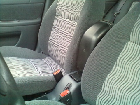

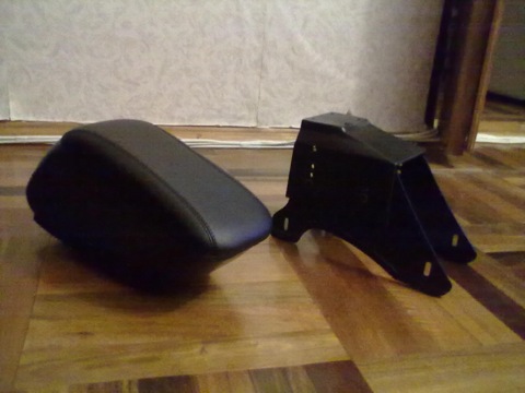

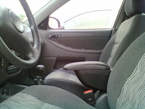

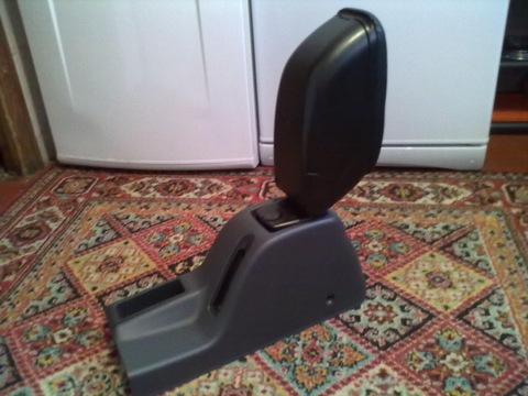

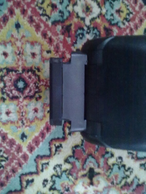

Подлокотник
И долгожданный мой! Как долго я его искал по адекватной цене и простойного вида. Идут они в 2-х цветах: Серый и Черный.
Сначала думал взять серый. Сходил в машину, глянул на салон и взял черный. Уж очень он светлый + выглядит не так аккуратно сделанным. А потом как я узнал — крепеж у серого черного цвета. До этого такой подлокотник видел инет-магазинах от 450 грн. Жалко было за такие деньги его брать. А этот 180 грн. Продавец сказала, что только месяц как поступил в продажу.

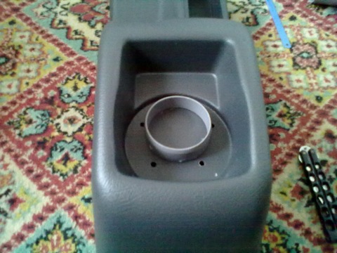

Прикинул как его можно поставить и понял — будем пилить и резать ) К сожалению, а может быть и к счастью П-образная штуковина к которой крепится сам пдлокотник, не достаточно широкая и не очень красиво налазит на центральный тонель/консоль… Вопщем придумал я свою схему крепления, будем "разбирать" салон и делать красиво )
Для начала убрал лишнее на основании крепления подлокотника, чтобы он глубже опустился в нишу.
Вырезал кольцо из трубы оставшейся от переворачивания запаски, чтобы подлокотник плотно притянулся ко дну и не гулял при затягивании и облокачивании на него.
Притянул хорошенько подлокотничек и вуаля…
Результатом более чем доволен. В салоне не смотрится инородным, очень гармонично вписывается в стиль салона. По расположению и высоте просто идельно сидит!

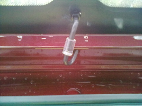

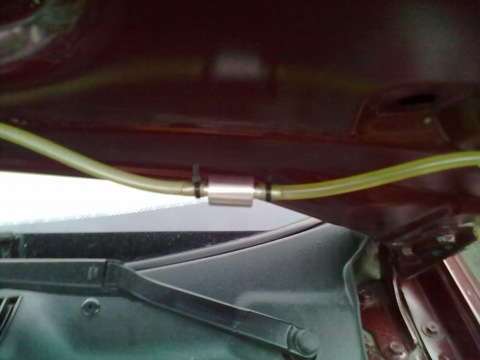

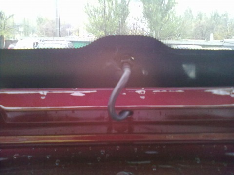

Обратный клапан
Дошли и у меня руки до модернизации омывателей. Начал с заднего. Пластиковая накладка снимается достаточно варварским способом — тянуть пока не отлетит ) Врезал клапан и закрепил хомутиками.
Клапан покупал в зоомагазине — 8,90 грн. Результатом очень доволен, до этого иногда не хотелось даже пробовать помыть стеклышко )
Далее сделал передний. Тут все просто — 3 минуты делов. Не понравилось, что на капоте остаются капельки жидкости. У меня добавлена какая-то хрень в омывачку, которая немного пенится, выглядит в результате не очень прикольно… Думаю что скоро я его уберу с передних омывателей )

Брызговики
.....но реши лишний раз не испытывать судьбу и поставить резиновый. Тем более мы любим с женой выехать за город и поездки в отпуск предполагают до отказа загруженную машину. В итоге были куплены универсальные брызговики за 35 грн.
могут краску повытирать.....я себе ставил но потом снял....
П.С. фото желательно прятать под спойлер :wink:
Посмотрим как будут ходить, но пластик точно обратно не поставлю, уж лучше без них буду ездить. Да и на бампере не так это страшно...
На счет фото - учту, спасибо!

Видно, что у человека не первый авто, что руки растут из правильного места и голова на плечах. Все по делу и правильно, со вкусом сделано.
За идею и фотки подлокотника ставим "+"
ЗЫ. А регулировка ремней безопасности по высоте есть?
ЗЫ.ЗЫ. Магнитола [censored] , меняй скорее.
И еще - в профиле исправляй город, не знаю такого на глобусе Украины. B)

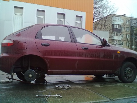

Переобулся
Решил не затягивать с переобувкой и не катать купленную резину в багажнике… Да и всегда в конце октября, нечале ноября переобувался… Очереди на шиномонтажке еще нет, а если будет неприятный сюрприз в виде заморозок, то я к нему готов )
Долго выбирал что нибудь не дорогое и покачественней российских и наших шин. В итоге определило все наличие резины в магазине. Взял Barum Polaris 3 по 415 грн.
Брал в интернет магазине, потому как на базаре такие стоят 430 грн. + "вежливые" базарные продавцы все больше отбивают охоту ходить на рынок. В магазине такие по 480 грн., но с шиномонтажкой. Решил что шиномонтаж мне отдельно выйдет дешевле и действительно — 120 грн. делов.
Первые впечатления — очень комфортабельные и не шумные. Посмотрим как будет грести по сугробам )
