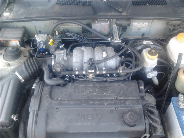

03.06.2013 (80 340) - Модернизация и переподключение ГБО
Материалы:
- Форсунки Hana - 800 грн.;
- др. материалы (патрубки, хомуты и т.д.) - 100 грн.;
Работы:
- монтаж и настройка - 600 грн.;
Итого: 1400 грн.
Все работы были проведены у Анатолия (wmasterw) в Ирпене.
Необходимость данных работ заключалась в том, что мои форсунки не подходили для этого двигателя, что было причиной многих траблов (например, машина могла заглохнуть в движении при переключении передач после переключения на газ), которые были устранены теперь.
Более подробно - в этой теме:
Итак, изменения:
- ехать стала значительно лучше;
- нет явной потери мощности в момент перехода с бенза на газ (при постоянной скорости раньше чувствовался провал);
- переключается самостоятельно без перегазовок в нужный момент (сейчас - при 35 градусах);
- нет траблов с дерганиями машины на газу (раньше начинала конкретно дергаться до тех пор, пока не прогреется до 70-80 градусов, поэтому переключал на газ вручную);
- хорошо смотрится сам монтаж, когда открываешь капот, по сравнению с тем, что было раньше.

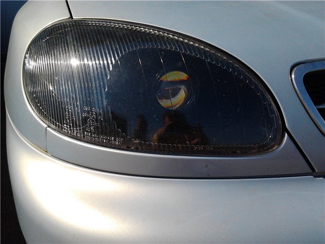

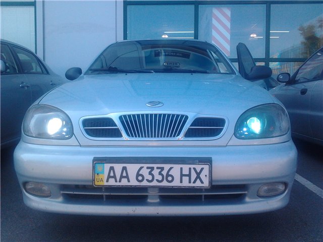

08.06.2013 (80 650) - Установка ксенона с линзами
Ксенон с линзами, светодиоды в габариты, тонировка отражателей, работа по установке = 1 370 грн.
Итого: 1 370 грн.
Все работы были проведены на СТО на Белецкого.
Теперь у меня так:
https://lanos.com.ua/topic/67273-bortovik-lanos-16-sx-2005/#findComment-1585578

И с сегодняшнего дня - вот так.
Даже и не знал, что есть такая накладка на алюминиевую.
Думал, что только узкая, которая свечи прикрывает.
Номер детали - 96351473.

Неделя полета - ничего не подтекает.
https://lanos.com.ua/topic/67273-bortovik-lanos-16-sx-2005/#findComment-1609987
а пластиковая накладка подошла? О_О
https://lanos.com.ua/topic/67273-bortovik-lanos-16-sx-2005/#findComment-1611928
Пластиковая накладка другая - именно для алюминиевой крышки, тоже купил отдельно (у нее правые отверстия для крепления ближе к кромке крышки).
Декоративная крышка, которая была у меня раньше - лежит в гараже, если надо :)
https://lanos.com.ua/topic/67273-bortovik-lanos-16-sx-2005/#findComment-1611980
молдинг защитный - 303 грн на ексисте?
https://lanos.com.ua/topic/67273-bortovik-lanos-16-sx-2005/#findComment-1612084
Да. Я его покупал б/у в другом месте, так как с этой крышкой его не было.
