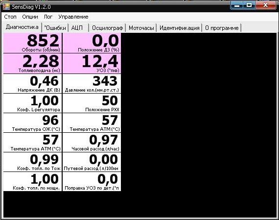

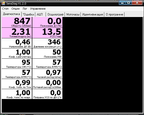

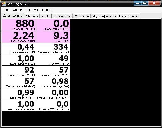

Вообщем ситуация такова: сначало было много растройств...мол купил девайс а он ничерта не видит машину. Промучался вся выходные, как оказалось все напрасно..думал уже что выбросил деньги на ветер. Времени особо не было заниматься, да и ноутбук быстро садился, приходилось постоянно бегать подзаряжаться домой. Короче вчера сел дома спокойно, открыл интернет, посмотрел распиновку расъема сенса и разобрал девайс, дабы проверить соответствие подключений "+", "масса", "K-line", "L-line" и о Боги вижу что распиновка выполнена совершенно неправильно.
Вооружившись паяльником, переделал как все положено должно быть, а сегодня вечером после работы заехал на гараж и давай тестировать. И ...я был поощрен ..девайс заработал.УРА!!!
ЧТо я увидел: (диагностику проводил на проге SensDiag)
Ну вот такая вот ситуация. Жду ваших коментов...п.с. ЭБУ ошибок не показал. пенсионер девайсом доволен :energy:

Мне кажется давление великовато в стоке оно должно быть на хх гдето 290, похоже на подсос, а при езде посмотреть бы какая ошибка выскакивает, тогда было б попонятнее.
