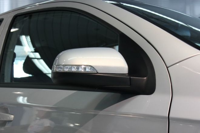

Робив я собі поворот на зеркало
спочатку використав звичайні світодіоди світило дуже слабо інформативності навіть в ночі було майже ноль.
Потавив яскраві світить сильніше, але всерівно в день толку ніякого, в ночі чисто для понту зустрічна машина його не помітить.
https://lanos.com.ua/topic/66679-zadnie-svetodiodnye-fonari/#findComment-1384796
Думав над таким. Але хочу трохи по другому зробити. Залишилось купити електрозеркала і підібрати сам поворотник вд якоїсь іномарки :)
або так
https://lanos.com.ua/topic/66679-zadnie-svetodiodnye-fonari/#findComment-1384803
