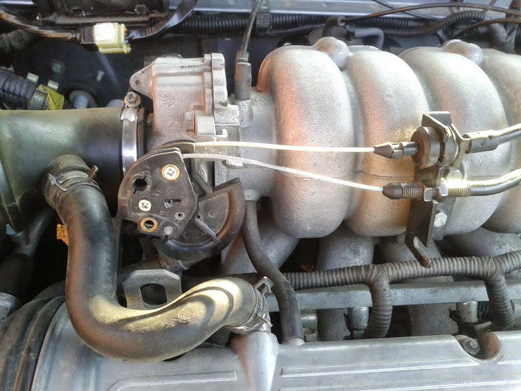

Андрюха - исходя из переписки в скайпе, полагаю, что в Твоем случае есть зависимость от положения заслонки дросселя.
Такое впечатление, что при малом открытии дросселя именно и происходят Твои глюки.
С круизами пока не сталкивался, так что рассуждаю чисто теоретически, поэтому предполагаю что проблема именно в том, что отвечает в круизе за малое открытие дросселя.
Может там контактная площадка какая в круизе, может сам привод глючит или шестерни клинят...
Как вариант - попробовать сместить положение тросса круиза относительно дросселя - если это возможно...
Все чисто теоретические соображения.

Все таки грешу на механическое согласование с троссиком.
Вот к этому выводу я тоже пришел после общения с Андреем.
Просто мне неведомо где именно оно происходит - в круизе (приводе) или в тросе.
я бы попробовал изменить длину троса круиза, т.е. сместить положение механического привода круиза в сторону с ольшим открытием дросселя. Возможно там получилась просто критическая зона по механике и там привод просто подклинивает или шестерни стерты.
Еще раз повторю - все чисто догадки. Круиз в живую не видел.
Я как и Андрей поставил девятошный сектор на трос, он меньше. Проблема у меня такая же. Мой круиз работает только на небольшом уклоне или почти по ровному.
Вот ищу сектор от Ланоса чтобы проверить этот вариант, именно согласование тросиков.

Сорри Андрею, что передаю его слова, но у него работает как раз при большем открытии дросселя, а при малом - глючит. Следовательно есть положение механизма круиза при котором он работает некорректно.
Следовательно надо сделать так, чтобы механическое положение привода круиза сместилось в область, где этот механиз работает.

Да там и подтягивать и отпускать трос есть куда. У меня вообще трос в отпущеном состоянии провисает на 1-1.5 см. Свободно болтается. Можно рукой и задвинуть и вытянуть свободно. И регулирует во всем диапазоне.
https://lanos.com.ua/topic/66371-kruiz-kontrol-na-lanos/page/7/#findComment-1599202
Вот собственно и ответ :D
т.е. в Твоем случае круиз наматывает сначала эти 1-1,5 см, и только потом начинает тянуть дроссель.
А это означает, что за эти 1-1,5 см - привод круиза смещается в другую рабочую зону, в то время как у народа он начинает работать сразу ибо наверняка у них тросс изначально натянут.
Привод круиза отрабатывает эти сантиметры и уходит в зону, где проблем с механикой уже нет.
Таковы мои мысли.
