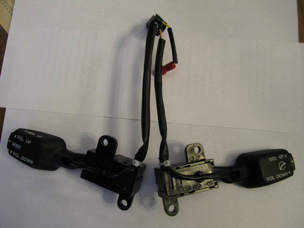

https://lanos.com.ua/topic/66371-kruiz-kontrol-na-lanos/page/2/#findComment-1378576
Твои Реквизиты те же? Сумму можно смс кой скинуть :)
Эти весла, то, что доктор прописал. Класс!

Идеальный вариант замены кнопок управления радио и правое малое весло - управление круизом. Правда нужно чуток перепаять внутри, но само наличие таких весел делает управление с руля намного удобнее , чем стандартные рулевые кнопки. Думаю без особого фанатизма напильником их можно в нубировский или такумовский руль поставить. :)

Igr44,пока есть только один комплект.Я его забил для себя

Так есть в природе правое весло с лачетти с круизом и кнопки на руль от лач. Насколько доставаемо ??? НО одноклубник как то продавал такое весло...
https://lanos.com.ua/topic/66371-kruiz-kontrol-na-lanos/page/2/#findComment-1378926
Видел такое.
Но если менять то пару! Для симметрии и более менее пристойного вида руля.
Весла ведь хитрые с тукана, они как джойстики работают и еще кнопка нажатия присутствует. В них легко можно еще и светодиодную индикацию режима работы кк добавить.Но к сожалению у Димы пока нету! :)
