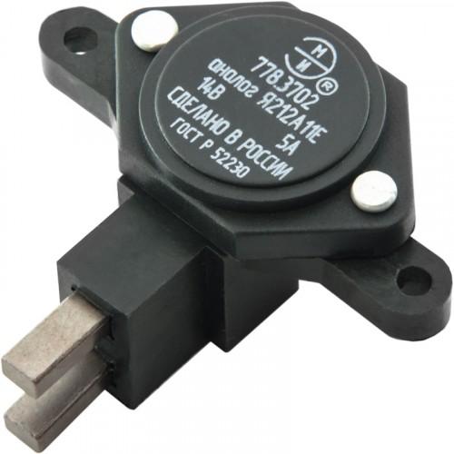

Для начала поменяй шоколадку (цена вопроса гривен 40-50). Сделать можешь сам. Если ничего не поможет - то к электрику и скорее всего менять диодный мост. Он стоил около 90 грн. Замена гривен 150. Мосты как все, что сделано нашими трудолюбивыми корявыми руками - лоторея. У меня только на 3-м или 4-м гена наконец начал работать хорошо и счастливо. И с тех пор работает без нареканий. Новый покупать смысл? В гене сменное - это шоколадка, подшипник и мост. А корпус и обмотки у всех одинаковые :rolleyes:

А где эта "шоколадка" находится?

Если уж так по-конкретнее сказать, то с противоположной стороны шкива(ремня). Могу и ошибаться,т.к. из тех ген что видел, шоколадка распологалась именно там
На корпусе - ты его сразу увидишь. Типа такого

Отсоединяешь провода, откручиваешь два болтика и снимаешь его. Но....опять же регуляторы у нас делают те же кривые руки. Не факт, что новый купленный будет работать как следует. <_<
В мостах у меня горели диоды. То есть после разборки это сразу будет видно. А регулятор напряжения (шоколадка) внешне никак не скажет рабочая она или нет.
