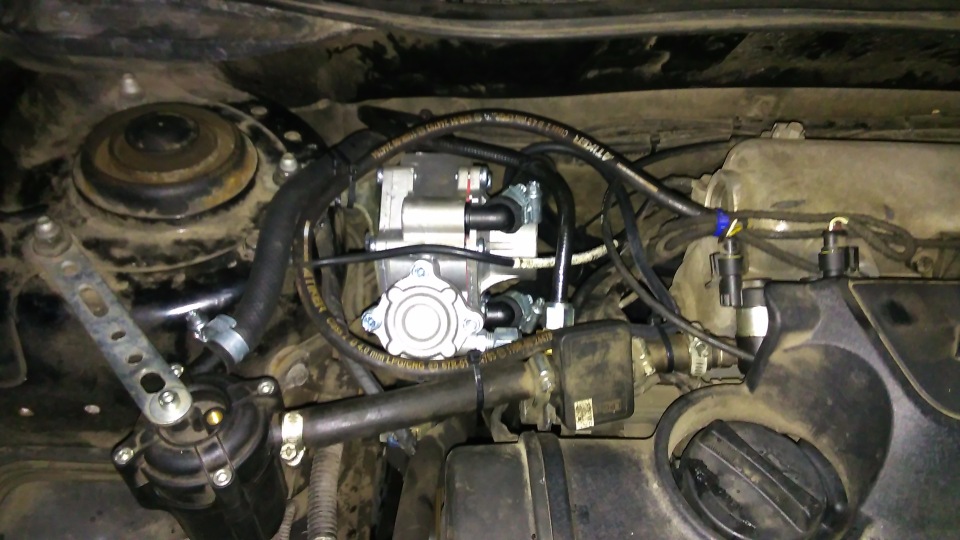

Газовое ТО-6 (60 тысяч километров с газировкой)
С приходом холодов, в режиме "газ в полик" снова вырубался газ.
Вопрос стал ремкомплектом на редуктор.
Но мы легкого пути не ищем. Под капотом новый редуктор Shark 1500 на 200 л.с. (и пара тепловых магистралей)
Ну и заменен фильтр (картридж) паровой фазы.
