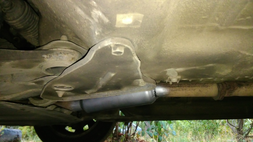

Таки звук на верхах басистый, приятный.
Ну и плямегасител

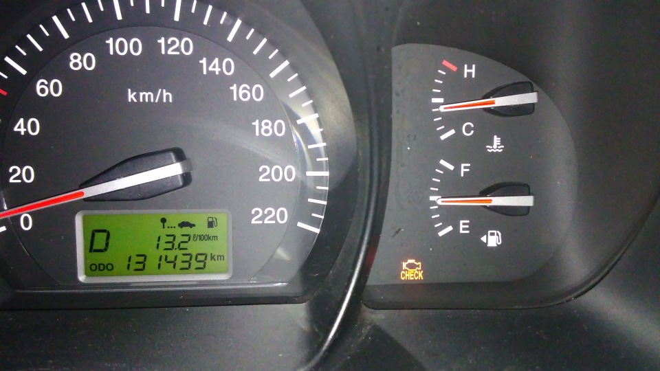

Я так подозреваю, что у меня тоже самое. Чек один раз по кату загорался

Удовольствие не дешевое, но результат того стоит.
Машинка на верхах начала веселее ехать, сегодня заметил разницу покатались по вечернему полупустом Киеву.
Думаю и расход будет веселее. Сегодня задулся снова.
Расход 15, по БК показывало 13.2, средняя скорость 21.
Буду смотреть на расход после удаление катализатора.
Из минусов - воняет гореной краской или герметиком. Нужно пару дней что бы выгорело.

В первые выскочил ЧЕК.
Машина троила на газу, ощущался запах газа с выхлопной.
Заменили газовую форсунку.
Жизнь наладилась.

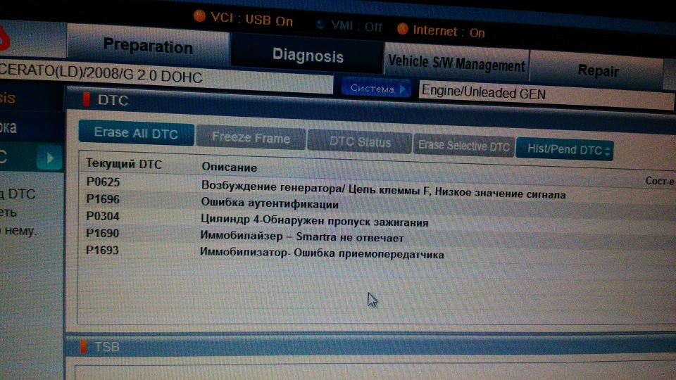

https://lanos.com.ua/topic/66096-moya-sirotka-20/page/36/#findComment-2130598
Машинка периодически не хочет заводиться.
Стартер живенько крутит, а мотор никак.
Потом вдруг с пол тыка заводиться.
Вот что интересненькое нашел.
Все пути ведут к имобилайзеру.
Взял вторую пару ключей, все симптомы ушли.
Буду разбираться со старым ключем. Батарейка никогда не менялась... а вдруг она...

Погуглил ошибку 1690 - у народа все симптомы идентичные моим.
Плохой контакт между блоком управления иммобилайзером и разъемом жгута проводки

Да при включении зажигания. Должна загореться иконка машины с ключиком. Она говорит о том, что ключ считался. Если иконки нет, авто не запустится.

Иконка должна загораться при каждом включении зажигания. Если её нет. Авто не запустится, так как иммо не видит ключ.
Проблема, у всех ,в контактах антенны приёмника иммо.
Нужно почистить.
