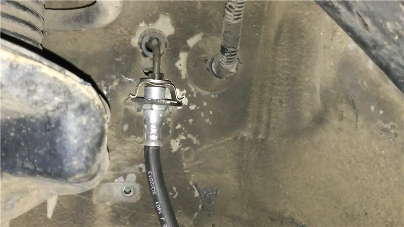

Была, кстати, проблема с передними шлангами у машин 2007 года. Неправильно были установленыны на части авто. В итоге перетирались либо рвались.
https://lanos.com.ua/topic/66096-moya-sirotka-20/page/33/#findComment-2094509
где тебе шлангочку ставили ?
У Бертуна.
Пока все норм.

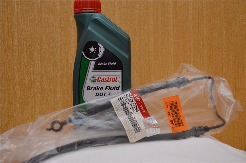

Сегодня привезли оригинальный шланг, тормозуху кастрол и заодно и новые свечи, все те же, четырехлепестковые бош.
https://lanos.com.ua/topic/66096-moya-sirotka-20/page/33/#findComment-2095014
этот те кого ты хвалил когда-то ?
Да

Тормоза, продолжение эпопеи или "Бог бережет!!!"
Выезжаю я по житомирской трассе 40 километров знакомый звук дребезковизжания (по другому не назвать) слева сзади, останавливаюсь, щупаю диск - горячий, подковырнул отверткой суппорт и назад на Киев со скоростью 90 кмч.
История прежняя, фото идентичные, при определенном износе задних тормозных колодок, внешняя колодка клинит в скобе суппорта.
Спасибо принял без очереди, по приезду на СТО (через час около) уже были в наличии тормозные колодку (скажу честно, дешевое овно, но дороже и лучше невозможно было найти быстро, а ехать нужно было). Подняли домкратом, сняли колесо, поршень ходит (туго но ходит), направляющие не клинит. Подкинули колодки все гуд но....  :shock:
Далее под спойлер. :wacko:
Писал уже, что левый задний тормозной шланг нуждался в замене, были сомнения в мастеров.
Слава Богу что вернулся назад!!!  :)
Достать оригинальный шланг в этот день не реально, пошли с Ростиком, прогуляться по территории.
И в одном прекрасном СТО (в боксах прадик, 100, ренджик, и 350 форд) контора, которая делает тормозные шланги, да карл, делает тормозные шланги (да и не только, любые шланги, любые коннектора).
На вопрос, а можно ли доверять этому?, получил ответ:" а знаешь сколько стоит оригинальный шланг на прадо? или попробуй найди тот же шланг на форд F-350"...
Через 30 минут и 260 грн по срочному сделали новый шланг, который почти сразу стал на свое место.
После этого, я поотжигал возле гаражей, хорошенько пооттормаживался, успокоился и снова в дальний путь. 400 км за спиной, все гуд. Шланг сухой, уровень жижи тормозной в норме. Тормозные диски не греются.
П.С.: Поменяю  2 задних тормозных шланга (гарантия-гарантией, но это тормоза), ремкомплект супортов задних и в итоге почти полностью обновлю всю систему тормозов.
Мужики, не ленитесь проверять тормозные шланги на их целостность!!! Буть то ланос или мерседес. Цена жизни у всех одинаковая!!!
