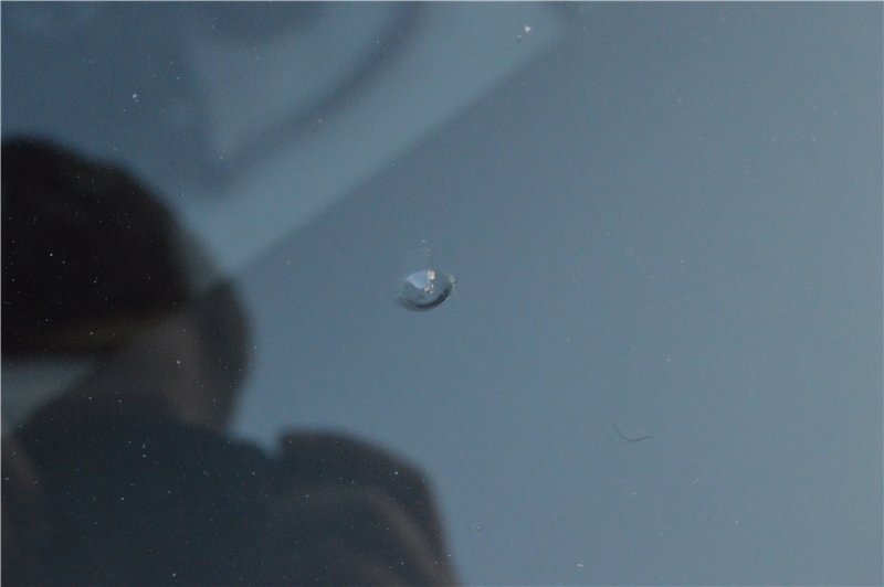

что думаешь со сколом делать ?
Забыть о нем )))
https://lanos.com.ua/topic/66096-moya-sirotka-20/page/25/#findComment-1973030
Зря. Засверли, и пусть клеем замажут. Почти невидно будет и самое главное, трещина не пойдет
https://lanos.com.ua/topic/66096-moya-sirotka-20/page/25/#findComment-1973044
Полезет трещина - поменяю стекло :D
П.С.: Я верю в корейское качество.
https://lanos.com.ua/topic/66096-moya-sirotka-20/page/25/#findComment-1973058
Ой, у меня такая же цяточка от шипа. Все никак не заеду заклеить. Интересно, гривен за 100 заклеют?

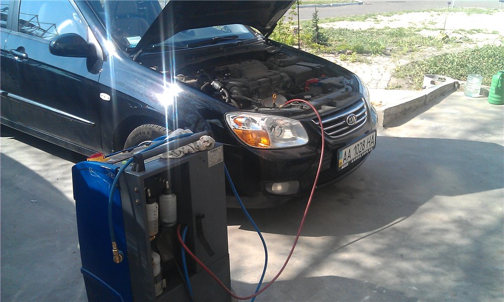

97300 Кондиционер, профилактика.
Проверили на наличие утечек и.т.д. Все гуд.
Слили 300 грамм, залили 520 грамм.
После профилактики на выходе

Нашел грязный патрубок кондея, говорит сомнительное место, а я говорю, у меня под капотом везде такие места, мотор никогда не мыли  :joking:
Помыл патрубок, залили краску, лазил с лампой ультрафиолетовой, с прибором искал утечку, не нашел, чем успокоил меня.

Нашел грязный патрубок кондея, ...
Они с завода были покрыты чем-то жирным, к чему липла пыль. Смотрелось и выглядело как утечка. :)

Теперь если будет утечка - вылезет флюоресцентная краска  ;)

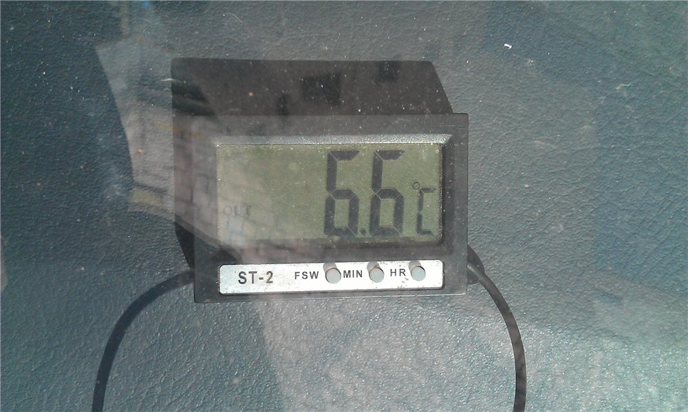

а до профилактики какая температура на выходе была ?
https://lanos.com.ua/topic/66096-moya-sirotka-20/page/25/#findComment-1979885
Ждал этот вопрос, не знал что будет замер после. потому и не попросил померить до. :(
Ехал не ремонтироваться а профилактику замутить.  Ведь с 2009 года туда никто не заглядывал.
По ощущениям ничего не поменялось, но и жары еще не было.
https://lanos.com.ua/topic/66096-moya-sirotka-20/page/25/#findComment-1979892
Низкая температура на выходе из сопел, не есть хорошо. В идеале для кондёра 8-9 градусов.
https://lanos.com.ua/topic/66096-moya-sirotka-20/page/25/#findComment-1979900
Не знаю. Выкачали весь фреон и задули по мануалу 520 гр.
Не вижу в этом никаких проблем что авто будет быстрее охлаждаться и с меньшей нагрузкой будет работать вентилятор. Напротив, меньше будет дуть из сопел при поддержании стабильной температуры.Да и не уверен что раньше температура из сопла была выше. Если температура из сопла 6.6 значит так нужно :D
Как сказал мне мастер, не более 10 градусов.
https://lanos.com.ua/topic/66096-moya-sirotka-20/page/25/#findComment-1979923
Но не при нынешней температуры воздуха. При +30 будет самое оно :)
https://lanos.com.ua/topic/66096-moya-sirotka-20/page/25/#findComment-1979929
Кстати, Андрей прав, замерял температуру на максимуме, при чем было 10 утра, тампература воздуха была около 16 грд. Если бы было не 16, а 30 то может и показало 8-9 мануальных.
