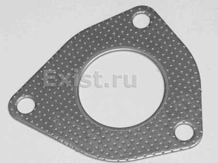

вот

Как раз сейчас подошёл ремонт системы выхлопа. Что по ходу уяснилось:
- ассиметричная (как на фото выше) - обычно одна, между коллектором и "приёмной трубой с гофрой",
- симметричная треугольная - идёт под кат или проставку, их обычно две одинаковых, но бывают двух вариантов, с большой дыркой под кат и с меньшей под проставку.
- далее одна с двумя шпильками между резонатором и глушителем.
Ещё попадаются варианты выхлопа с катом в виде короткой банки сразу за коллектором, вариант длинной приёмной трубы аж до резонатора, ну и прокладки при этом соответствующие.
Далее. С названиями в магазинах полный хаос, может называться и "сенсовская", и "под катализатор", короче нужно подбирать по месту или брать с запасом на возврат. Такой-же разброс и в ценах, некоторые фигеют аж до 25-30грн. за штуку, я брал по 15, а потом встретил по 10 и 8.
Возможны ещё варианты о которых я не знаю, на кажется 2-3 вида прокладок вертится в разных композициях.
Паронит на крайняк (временно) тоже пойдёт, раньше его и ставили, потом появились прокладки просто с металическим ободком, конечно они были меньше подвержены прогоранию.
У меня кат сразу после вып. кол. поэтому две асимметричных прокладки.

yadrov у меня походу тоже асиметрические, если где найду возьму с запасом блин. Ну или нужно найти лист армированого паранита (из которого и делают эти прокладки)
