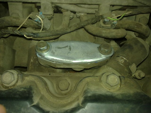

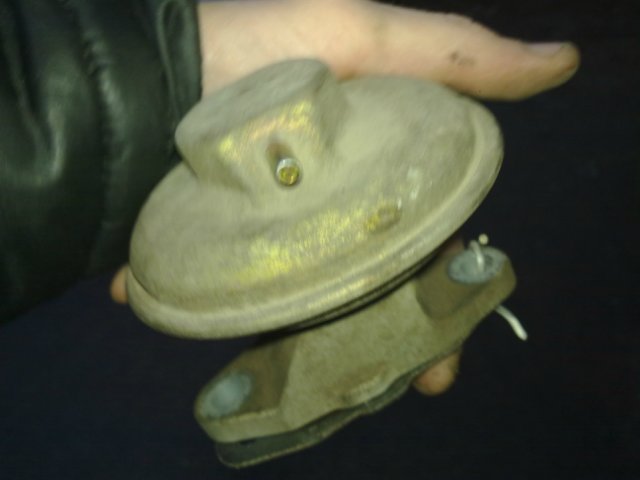

Убрал EGR. Заглушил алюминивой пластинкой 3-4 мм с прокладки из-под пивной банки, и трубку боликом заглушил. По ощущениям - немного динамика увеличилась, там где на второй скорости захлебывалась - сейчас более-менее... а вообще еще мало поездил, может и самовнушение)) ну хуже однозначно не стало...

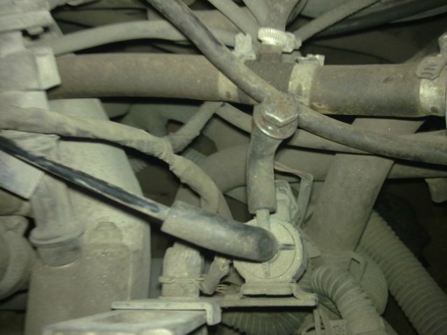

Нарыл я в Драйве
, завтра проэкспериментирую....
"Совершенно случайно "всплыла" эта интересная информация. На форуме lanos.club.ru, один человек переставил местами — патрубок, идущий на ДАД, и вакуумный шланг регулятора давления топлива. Автомобиль в движении у него стал динамичней, пропали рывки и провалы при нажатии педали газа. Попросил протестировать эту доработку остальных участников форума, что я и сделал в тот же день.
Не знаю, с чем это связано, и насчет расхода топлива ничего сказать не могу, но… автомобиль поехал гораздо "веселей", и однозначно лучше тянет на низких передачах."
На рисунке шланги уже переставлены...

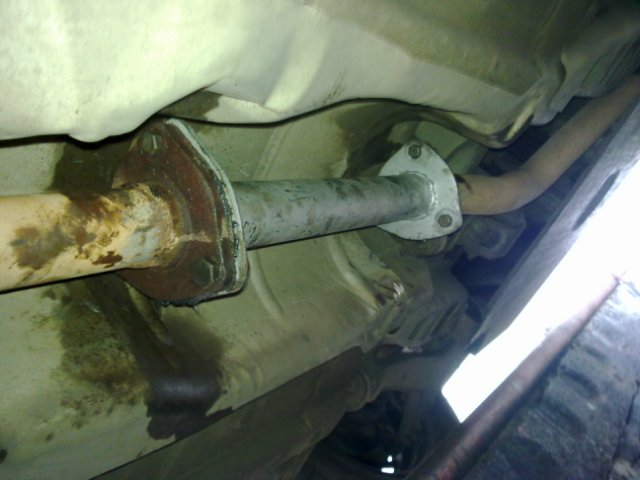

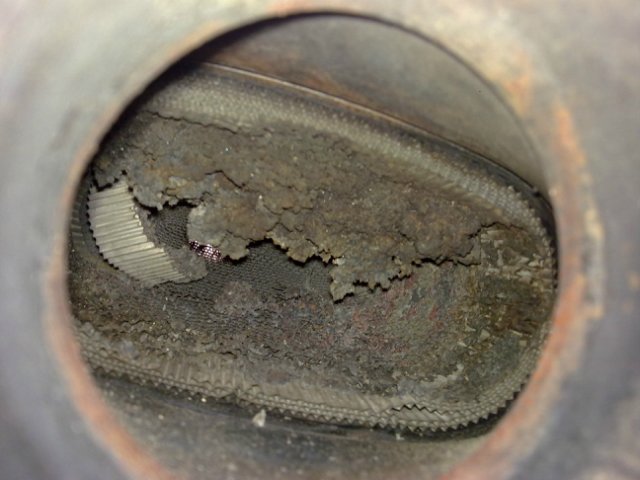

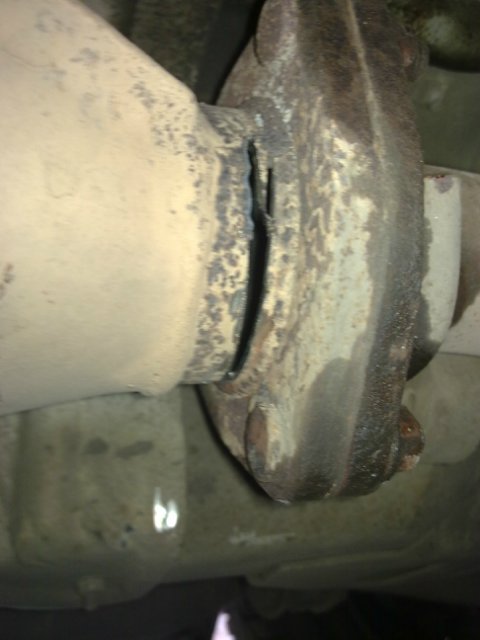

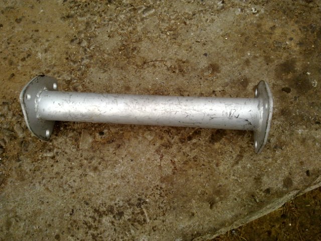

Настало его время) убрал катализатор, купил вставку вместо него - 80 грн.

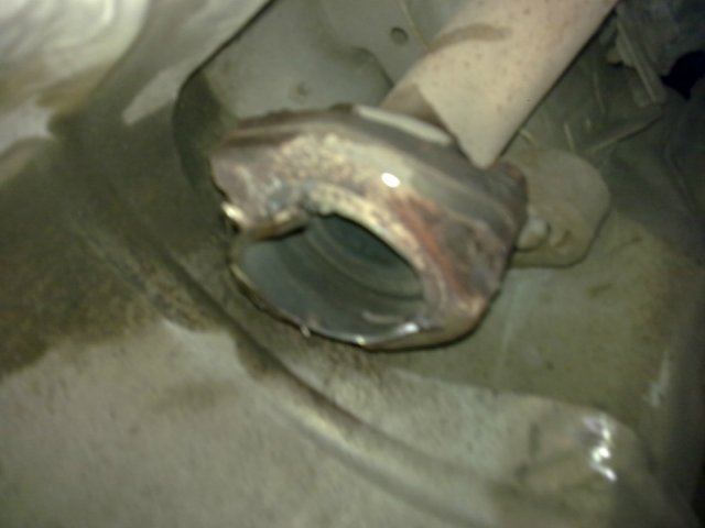

 Очень гемморно было снимать его т.к. ни разу за 190 тыс не снимался, пришлось под горло срезать катализатор, чтоб полезть под срезку болтов. Также в глкшаке замечена дирка) заварили, но подумываю о новом нержавеющем глушителе...
Внутри катализатора

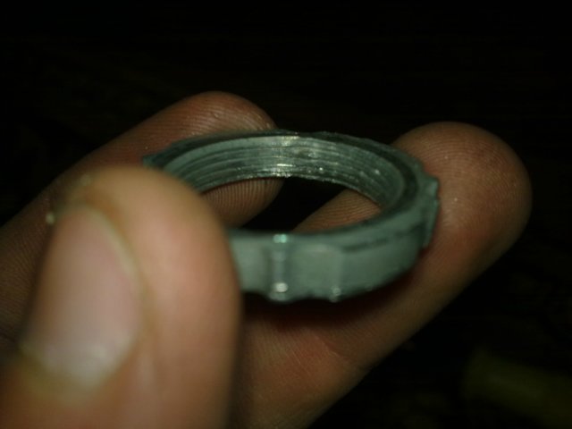

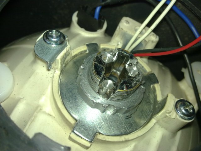

Заметил дребезжание света на левой фаре, при детальном осмотре виявил, что дребезжит линза в отражателе. Подкрутил гайку крепления линзы, на неделю хватило - затем опять дребезжание. Начал разбирать - и думал подложить шайбу под гайку и тут гайка не выдержала и сдохла)) оказалось срезало резьбу на гайке(( огромное спасибо Сереге bacs за подаренную гайку, т.к. гайка нестандартная....
Также переставил местами — патрубок, идущий на ДАД, и вакуумный шланг регулятора давления топлива как выше описывал дляя экспермента. Удлинил шлангочком который ишел от грибка EGR. Вроде разницу не почуствовал - покатаюсь еще проверю

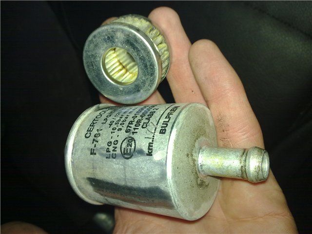

Поменяны газовые фильтра пробег на них 14 тысяч.
https://lanos.com.ua/topic/65908-bortovoy-zhurnal-slvik/page/9/#findComment-1730570
Маленький пробег..можно было еще ездить на них.
https://lanos.com.ua/topic/65908-bortovoy-zhurnal-slvik/page/9/#findComment-1730656
мне сказали каждые 10 тысяч, в принципе хуже не будет раз в пол года менять)
https://lanos.com.ua/topic/65908-bortovoy-zhurnal-slvik/page/9/#findComment-1730678

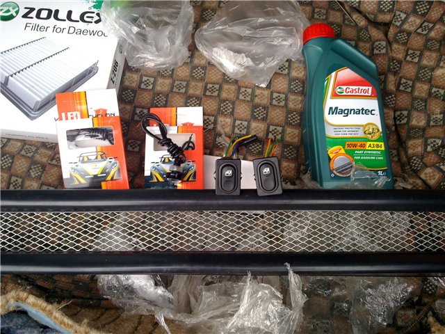

Прикупил цацки на авторынке:
1. Литр масла Кастрол - 55 грн
2. Кнопки стеклоподъемника 2 шт,  с разъемами - 74 грн - буду ставить дополнительные в задние двери
3. Летняя защита бампера - 40 грн
4. Врезные ходовые огни, 4шт. - 94 грн - буду врезать в заднюю накладку, будем улучшать задний свет)))
5. Фильтр воздушный 25 грн
На недели буду воплощать задуманное)....кстати едут ко мне титановые диски..

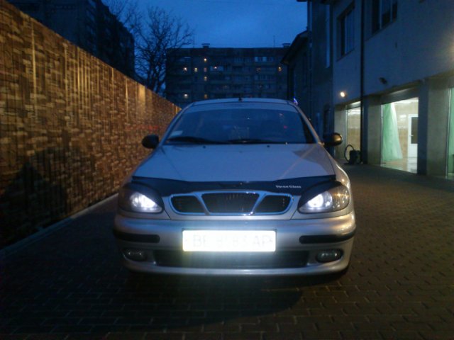

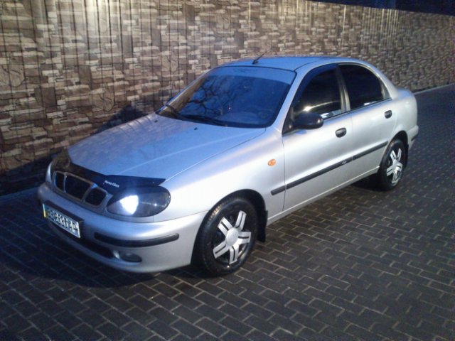

и так, свет в накладку....
описывать думаю не нужно, снимаем - примеряем где отверстия пропаивать (я паяльником их делал), ставим, подключил 3 диода к четвертому, а четвертый уже к питанию лампы ЗХ (коричневый+ и синий -). Отверстие не сверлил, а пропихнул сквозь рамку номерного знака (там уже было отверстия, которое делал для проводов камеры заднего вида в номерном знаке).
Вроде всё получилось, но 2 нюанса, которые устраню позже - 1. Накладка немного выступает из=за того, что для прохода провода я не сделал в накладке паз, упирается в него и на это расстояние немного отодвигается 2. Один из диодов приказал недолго жить - плохой контакт, приходится шевелить, чтоб он загорелся. Короче когда куплю замену ему (неохота разбирать, сложно), тогда сразу решу 2 проблемы, а сейчас тестировать ночью буду)
Свет в комнате полностью без постороннего света
https://lanos.com.ua/topic/65908-bortovoy-zhurnal-slvik/page/9/#findComment-1747579
Прикольно и изображение на камере ночью лучше будет!
https://lanos.com.ua/topic/65908-bortovoy-zhurnal-slvik/page/9/#findComment-1747663
однозначно лучше, сейчас на мокрой черной дороге, когда раньше только нажимание стопов помагало чёто увидеть в камере, тут эти пучки света от линз как прожектрик, который любое препятствие освечивает нифигово... представляю, как будет когда сухая погода....
