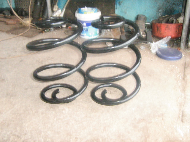

Замена задних пружин. Брал у Скутермана две усиленные (Польша), 115 грн - шт.
Т.к. правая сторона просела (проверял по чирканию брызговиков универсальных задних при загруженности только справа), решил заменить обе

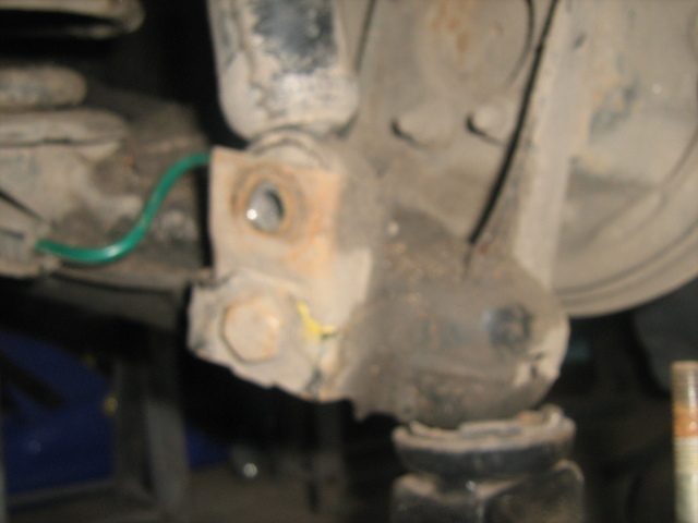

Менял с отцом. По книге вроде не гемморно, но повозиться пришлось. Все делалось на яме.
Итак, откручиваем гайку болта крепления проставки аммортизатора, затем ,чтоб полегче было - поддомкрачиваем обе стороны, снимаем колеса и поднимаем рычаг с одной стороны - вытаскиваем болт крепления проставки, опускаем, затем аналогично другую сторону - но теперь не до конца опускаем домкрат с рычага, так как его уже ничего не держит, опускаем до того момента, при котором можно спокойно пружины снять...
Геммор у меня был, т.к. домкрат полностью опустил, затем не мог подставить его под рычаг, рычаг ушел до пола)) пришлось рычагом приподнимать на высота минимальную домкрата, вот чего советую на последней стороне не полностью опускать домкрат с рычага. Также гемморно было попадать креплением амморта в крепление проставки - молоточком маленьким подстукал и вошло))

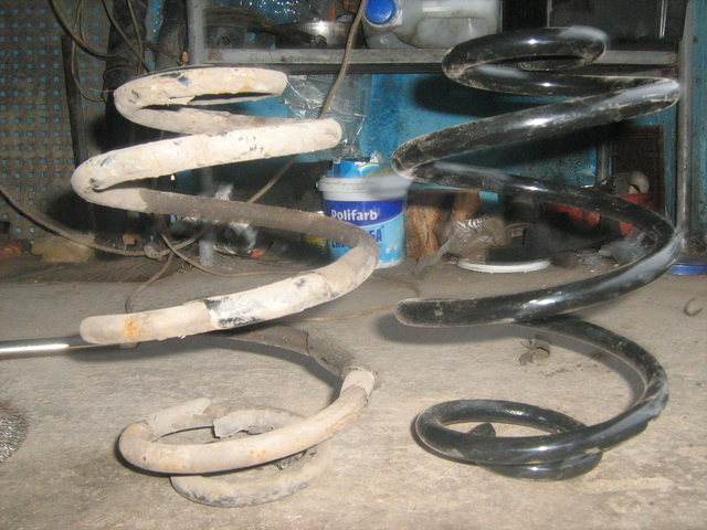

Сравнение старой и новой пружины
Отверстия болта крепления проставки амморта
Полностью опущенные рычаг)) Гемморно самому было его поднимать и одновременно под него ставить домкрат..
Втуление амморта опять в крепление и попадание в соответствие отверстий))
